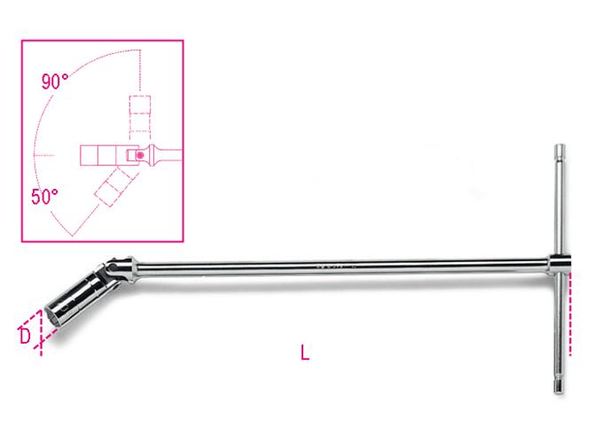

mam problem... wymieniłem 1 świece tą od strony akumulatora.. A do reszty nie mam dojścia:( jakim kluczem to odkręcać?? jakieś podpowiedzi ... pomocy!! shocked.gif

Hm, to wymieniłeś tą która najłatwiej.
Do wymiany potrzeby jest klucz łamany typu "kardan" z odpowiednią przedłużką, rozmiar klucza to jak dobrze pamiętam 12.
Generalnie przy zmianie świec jest trochę zabawy, ja dwa miesiące wstecz dałem za wymianę 4 sztuk 50 zł, wychodzi 12,50 zł za świecę, tyle byłem w stanie dać niż się męczyć samemu...
Podejście jest nie najlepsze ale nasadowa 10 + przedłużka ok.20cm załatwia sprawę .
Tyle że przedłużka musi być stosunkowo małej średnicy i dospawana do nasadki , a najlepiej jeszcze w wersji wahliwej ok.gif
