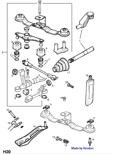

panowie ma ktoś moze fotkę z epc jak wygląda ten cały wybierak???? chodzi mi nie o wybierak sterowany linkami tylko tzw. pająk.pozdrwiam
> pająk.pozdrwiam
Zapewne chodzi i o to.
Niestety nie posiadam w tej chwili EPC gdyż zmieniłem kompa, ale w tym temacie na AK było tego miliony.
Powodem usterki może być wyrobiony bolec lub też sama plastikowa kostka. Naprawa tylko poprzez wymianę, regeneracja nie daję efektów.
PZDR VEN

tak chodzi mi o ten element ale potrzebyje fotke z epc bo tam jest to narysowane jakie cześci poszczegolne gdzie idą.
Właśnie jestem w trakcie instalacji EPC, za jakąś chwilkę postaram się wrzucić fotki.
No udało się, małe komplikacje na Viscie.
Wyedytowałem również mój wcześniejszy post, gdzie zaznaczyłem na obrazku element oraz napisałem o nim małą notkę.
Jak będziesz miał pytania, lub chciał się dowiedzieć czegoś więcej pytaj.

dzieki za fotkę kolego. tą czesc co opisujesz to wiem ze trzeba wymieniac bo sie nieda zregenerowac. kupiłem czesc które na rysunku maja numery 4,7,9,16. mam pytanie odnosnie epc. jaką masz wersje???? instaluje sie bez problemu???? bo ja mam zainstalowana ale niemogę jej uruchomic.moze jakas podpowiedz????
