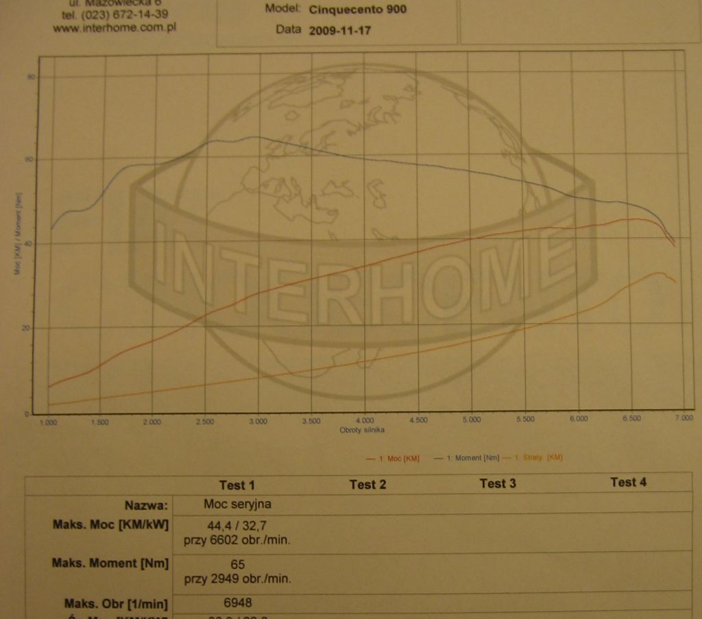

Zrobiłem dziś pomiar i wyszło tak jak w załączniku. Max moc 44,4KM w pierwszym pomiarze miał 46KM moment bez zmian czyli 65Nm Ale max moc aż przy 6600 obrotach. Odcięcia brak chociaż nic nie grzebane przy kompie. Przy ilu w cc900 jest odcięcie i czemu mój go nie ma? Silnik dokręcony był do 7000obrotów.
Silnik seria 75tyś km dolot yankowy ze stożkiem, katalizator jest i tłumik przelot michael. Co sądzicie o tym wykresie?

7200 mozliwe ze ma

Wysoko moc,dość nisko moment,odcinka jest w serii przy 6900obr.(+-)50obr.
Dla mnie nie najgorzej,powyżej 5500obr. widać wpływ stożka na moc-delikatna załamka i lekko w górę.
Moment w 900 bez obróbki głowicy i kanałów jest ciężko podnieść-ciesz się,że masz seryjny ,ale niżej
Czyli jest w miarę ok. Ta odcinka mnie zastanawiała bo nigdy ja nie przeciągałem powyżej 6000obr a gość na hamowni dobił do prawie 7000 i jeszcze nie odcięło.
Moment że jest niżej to czułem z jazdy że jest bardziej elastyczny. Prędkość max też się podniosła po zamontowaniu stożka i wydechu o 10km/h
