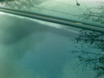

Co sie stało z szyba?
Czy jest ona zle wklejona po wymianie czy to moze jakas wada samej szyby? ponizej foty
> Szyba się rozkleja - wada fabryczna szyby.

Z czasem cała taka mleczna będzie... Auto może nie przejść przeglądu. Cieknąć nie powinno - dolna warstwa jest przyklejona do ramy.

Tak z czasem cala taka bedzie , nie zrobi Ci sie to z tygodnia na tydzien , ale bedzie powoli postepowac
Ciec nie powinno

Rozwarstwiła się.
Najlepiej wymienić na nową.
Brat miał kiedyś w Seacie podobny problem.
Jeździł tak do pierwszych przymrozków.
Pomiędzy szyby dostało się trochę wilgoci i na mrozie pękła.

wada szyby - przednia szyba jest zbudowana zazwyczaj z dwóch warstw (lub czasem więcej) szkła i warstwy folii miedzy nimi - wszystko jest zgrzewane w bardzo wysokiej temperaturze. Widać coś zrobili nie tak podczas produkcji szyby że się rozwarstwia. Jeśli była niedawno wymieniana to reklamować.

sprawe niefachowego montazu mozna wykluczyc?
wg mnie niefachowy montaż można wykluczyć
wg mnie tez , montaz nie ma w sumie nic wspolnego z tym zjawiskiem
