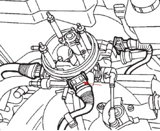

Drugi czujnik jest zintegrowany ze wtryskiwaczem - nie z przepustnicą. Na załączonym rysunku dochodzi do tego układu wtyczka widoczna na pierwszym planie. Zbiera się tam często tłuszcz od silnika i może źle kontaktować. U mnie wystarczyło zdjęcie wtyczki i odtłuszczenie styków.
Czujnik stanowi jedną część z wtryskiwaczem i kosztuje kilkaset złotych. Przed wymianą sprawdź oporność. Po zdjęciu wtyczki mierzysz oporność na dwóch skrajnych stykach po prawej stronie. Silnik oczywiście wyłączony. W temp. 15-30 stopni oporność powinna wynosić 3,3-15 kiloomów.
Jeżeli oporność byłaby dobra, a czyszczenie styków nie pomogło sprawdź inne połączenia "po drodze".
DaRo
