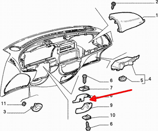

Ściągnij plastik między kołem kierownicy a licznikiem, tam od spodu jest przekaźnik/przerywacz. Wyciąg/wymień/popraw zlosnik.gif

Już miałem go szukać, bo ostatnio robi mi na złość a tu taka informacja zlosnik.gif
