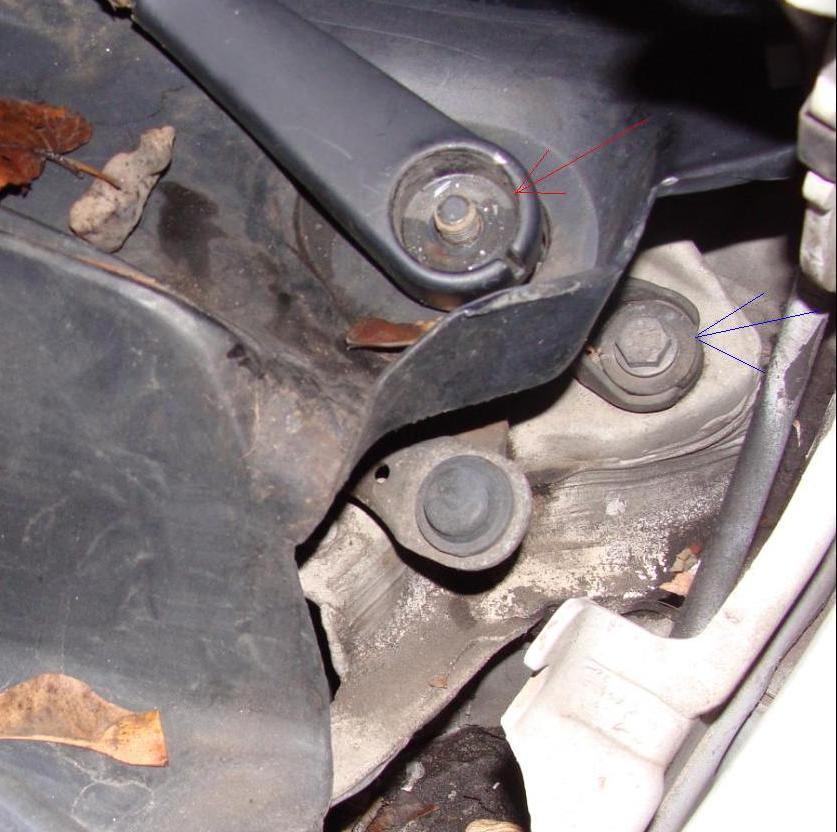

Witam. chciałem rozebrać podszybie i wyciągnąć wycieraczki i chyba trzeba będzie użyć WD-40. Resztę śrub mocujących zdemontowałem. Zrobiłem zdjęcie, czy żeby zdjąć wycieraczki, to trzeba podważyć po prostu ? ( na rysunku kolor czerwony ). I gdzie później szukać silniczka wycieraczek? jest czymś osłonięty czy go widać powinno być odrazu? Pozdrawiam.

Popsikałem WD40 i nadal nie mogę zdemontować tych wycieraczek, po prostu boję się, że wyrwę wszystko, ani drgnie, any ideas Panowie ? Jak sobie spróbować z tym poradzić ?

Nic nie wyrwiesz - troche cierpliwości
Popskane przeczekaj z 1 dzień - a potem delikatnymi ruchami prawo - lewo- przód - tyłściągniesz wycieraczke z wielowypustu
A silnik - jest w takiej plastykowej osłonce - znajdziesz go łatwo śledząc dzwignie napędowe wycieraczek
Ty nie Pudzianowski, nie dodawaj sobie hehe.gif, a powaznie, to jest stozek, musi puscic, mechanice sie nie oprze
Takie zdejmowanie najbezpieczniej uczynić małym ściągaczem do łożysk. Odpada psikanie i czekanie. Na stożkach to niewiele pomaga.

Nie chce mi sie wierzyc, ze sie az tak zapieklo.
Caly pic polega na tym, ze ciagniecie do gory nic nie da. Najpierw trzeba otworzyc ramie do gory, ustawic ten element, ktory wchodzi w trzpien rownolegle do podszybia i wtedy w miare lekko wyjdzie.

witaj w klubie!
moje letnie z wycieraczkami przeboje trzeba uznać za całkowitą klęskę: połamane zaczepy i nieściągnięta prawa wycieraczka.
drugi raz zabrałem się za to w zeszłą sobotę. tym razem się udało. wd-40 było niezbędne. trochę majtania na boki i podważenie kluczem pomogło.
zaczepy pokleiłem na poxilinę, wszystko posmarowałem smarem... i mam nadzieję, że tej zimy silnik i mechanizm już zamarzać nie będzie.
No to się udało...
Teraz już wiem co i jak, jest tak jak kolega napisał powyżej. Trzeba lekko ramię unieść do góry, docisnąć tam w dół jedną ręką wtedy jest tak jakby w jednej płaszczyźnie i wtedy drugą ręką do góry pociągnąć i wychodzi.

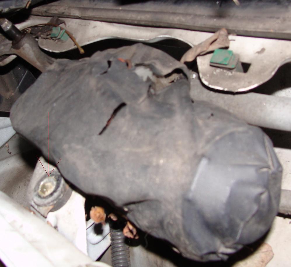

Teraz mam dalej problem z wyjęciem silniczka wycieraczek. Odkręciłem jedną śrubkę, wszystko robiłem po ciemku przy latarce więc ogólnie czarny szlak <lol> Dobrze, że chociaż nie padało zeby.GIF
Na zdjeciu przedstawiam silniczek i może powiecie gdzie szukać kolejengo jego mocowania, nie chciałem nic na siłę, żeby mechanizmu nie rozwalić. czerwoną strzałką zaznaczyłem śrubę, którą odkręciłem.
Pozdrawiam.
Cześć.
No to jeszcze 2 takie salme po bokach, przy oskach ramion

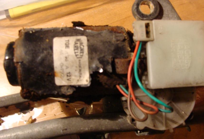

Więc się udało, wymontowałem silniczek włącznie z całym mechanizmem, fotografia w załączniku. I teraz zapytanie kolejne w związku z dalszym stopniem wtajemniczenia.
Czy oddać do elektryka czy też próbować samemu?
Jeżeli samemu, to będzie to ewidentnie dla mnie nowe doświadczenie, ale chyba i Wy samemu także się "bawiliście". Zatem jak się dalej do tego zabrać ? Jak rozebrać?
Ostatnio wycieraczki juz w ogóle nie chciały chodzić, więc myślę, żeby podłączyć z zasilacza 12V i sprawdzić czy też w ogóle się zakręci silniczek bez obciążenia.
Ale chcuiałbym samemu go rozebrać, pytanie jak?
Może macie także dobre materiały pomocnicze?
Jak widać na zdjęciu to silniczek najlepiej z zewnątrz się raczej nieprezentuje.
Poszukać w historii kącika, bo temat był wałkowany!
Po pierwsze - zdjąć białą klapkę 1 i wyczyścić bieżnie oraz ślizgacze ze smaru (te drugie papierem ściernym)
Po drugie - odkręcić śruby mocujące klamry 2 i wyszarpnąć z korpusu wirnik (magnesy stawiają opór). Wyczyścić komutator, wyjąć szczotki, wyczyścić wacikiem z rozpuszczalnikiem ich prowadnice.
Po trzecie - złożyć do kupy i wypróbować
Zasilanie tylko z akumlatora, nie podejzewam kolegi, o posiadanie zasilacza, ktory bedzie na tyle mocny, by silnik wogole drgnal
co wazne - zapamietaj pozycje ramion przykreconych do silniczka.
jak zle to pozniej skrecisz to z godzine albo i lepiej bedziesz sie meczyl, zeby to z powrotem ustawic zeby wycieraczki nie wariowaly po szybie i nie schodzily ponizej podszybia smile.gif
A po co je od silniczka odkręcać?
np. jak sie okaze, ze silniczek jest do wymiany
