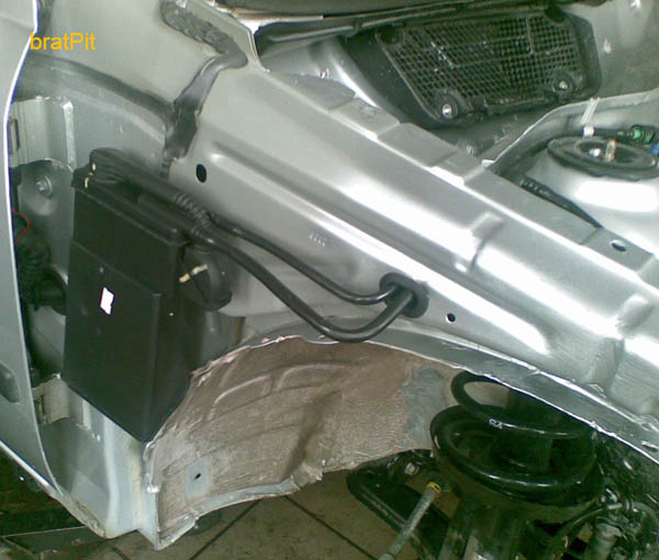

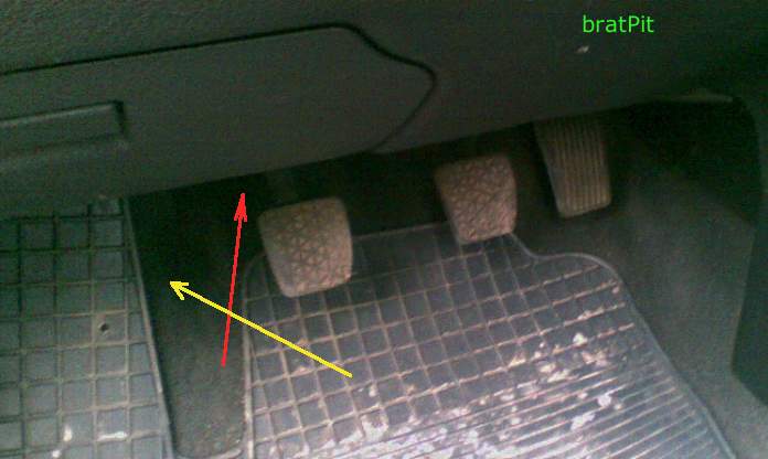

a tutaj jeszcze kilka zdjęć żeby dać Ci obraz tego co zrobiłem i co planuję,
poniższe foto to założona mata pod maską
kolejne: czerwona strzałka - założone przeze mnie fabryczne wygłuszenie zewnętrzne grodzi, zielona strzałka: druga warstwa filcu 'zielonego', niebieska: wygłuszenie filcem przestrzeni wokół serwa hamulcowego którego nie obejmuje fabryczne wygłuszenie, żółta strzałka: wygłuszone podszybie - pod pokrywą trochę mat bitumicznych i mat z gąbek akustycznych pokrytych gumą,
kolejne foto: czerwona strzałka - założone fabrycznie występujące na przykład w niektórych dieslach pokrywy przestrzeni nad pedałami i nogami pasażera, strzałka żółta - mniej więcej w tych miejscach planuję położyć maty bitumiczne aby wyeliminować szumy toczenia opon

> wyciszenie drzwi daje sporo mam wersje z wytłumiona maska i grodzia
> i po wygluszeniu drzwi jest poprawa spora no a do szumu
> powietrza i odglosu toczenia opon mozna sie przyzwyczaić no
> chyba ze by nadkola od srodka okleic matami

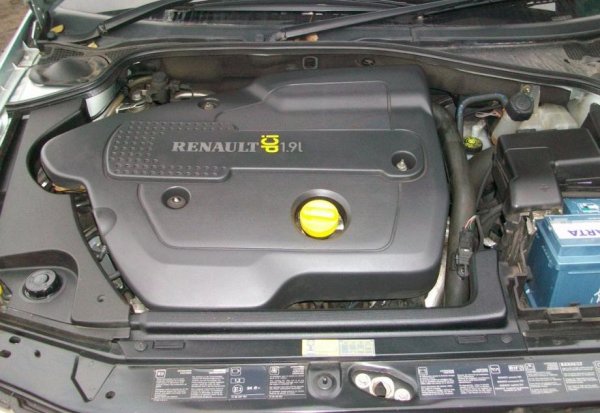

myślę o adaptacji pokrywy z silnika dci jak na obrazkach [zapożyczonych z allegro] gdyż ma jak widać materiał tłumiący dźwięk pochodzący od silnika

> No nie, że tak daleko te france poszły w dziedzinie wyciszania swoich
> samochodów to nie wiedziałem,
Opel w dieslach (przynajmniej Vectra) też pod plastikową osłoną ma wygłuszenie z gąbki skromny.gif
hmmmmm a jak by wykabinowac taka pianke pod ten plastik w AG z silnikiem benzynowym.... jakas co by sie nie stopiła .......
