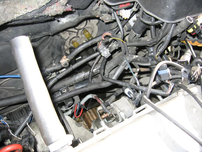

Aby sie do tego zabrac jak wiadomo należy stwierdzic który nie pracuje,mozna to stwierdzic po
nierównej pracy silnika,albo dokonując pomiarów rezystancji cewki wtryskiwacza
(co przy uszkodzonym mechanicznie jest kiepskim pomysłem)lepiej jest zdejmowac kable z cewek
wysokiego napiecia i obserwowac pracę silnika jesli sie nie zmieni to własnie jest ten cylinder
któremu cos sie dzieje.
Tak wiec po zlokalizowaniu widzimy winowajce
Aby go wymontowac należy:
-odpiąc kleme z aku
-odpiąc wtyczki sterownika silnika
-odkrecic i odstawic na bok przepustnicę z osprzetem
- odkrecic dwa wkręty Trox mocujace listwe paliwową
-wyjąc przewód paliwowy
-odpiąc wtyczki elektryczne-sterowania na wtryskiwaczach

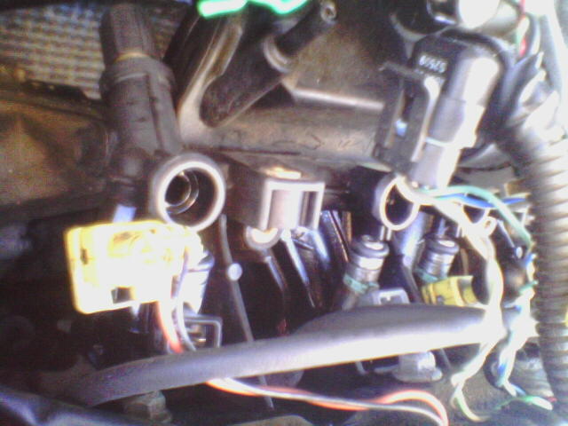

-wyjąc listwę wraz z wtryskiwaczami pamietajac aby wszystkie oringi pozostały na nich
(bo mogą wpasc do cylindra!!!)
-Zdjąc zabezpieczenia z wtryskiwacza i wyjac go z listwy,wymienic i włozyc
zabezpieczając.(taką zawleczką jak na foto wyżej)
Pamietac ze jest dla nich szczególne miejsce i typowy zatrzask

Nastepnie cała listwę włozyc w otwory w kolektorze dolotowym(dosc duzo siły)
i dokrecic srubami.
-Podłaczyc przewód paliwowy
-zamontowac przepustnicę i podłaczyc sterownik
-podłączyc klemę aku i sowodowac napompowanie paliwem listwy tym samym sprawdzic szczelnosc wtryskiwaczy
Jesli wszystko ok,odłaczyc aku i zmontowac wszystko,pamietając o prawidłowym załozeniu wtyczek(zabezpieczenia)
oraz o nie pozostawieniu jakis narzedzi .
Po skreceniu całosci należy odpowietrzyc listwę coby nie wydawała dziwnych dzwieków i nie zakłucała pracy silnika
-odpowietrzenie układu paliwowego wykonuje sie przez nacisniecie zaworku znajdującego sie pod
nakretką na koncu listwy paliwowej
Po zakonczeniu prac należy zaprogramowac pracę wolnych obrotów prez ok 15min
To już ostatnie foto...programowanie a całosc jest już skrecona
W czasie prac należy zabezpieczyc sie róznymi nietypowymi narzedziami gdyż wiele elementów moze
stracic sie w czelusciach i zakamarkach silnika
Mysle ze wszystko jest jasne i zrozumiałe w razie pytan chetnie odpowiem

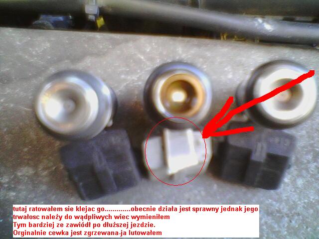

Czemu?to auto który ma jezdzic ,a jak sie psuje to naprawiam.....wtryskiwacz padł chyba z mojej winy.....uszkodzony kluczem do swiec sciana.gifdlatego uwazam ze nie było by koniecznosci jego wymiany.

Nie napisałem ...ale zrobiłem fotorelacje bo może sie spalic cewka ,"zatrzec"iglica albo uszkodzic przy demontazu ...na fotkach widac ze wtyczka trzyma sie na minimalnej powierzchni i nawet napreżenie kabli może spowodowac uszkodzenie a tym samym jego całkowite zniszczenie 275766557-051029_131613.JPG
