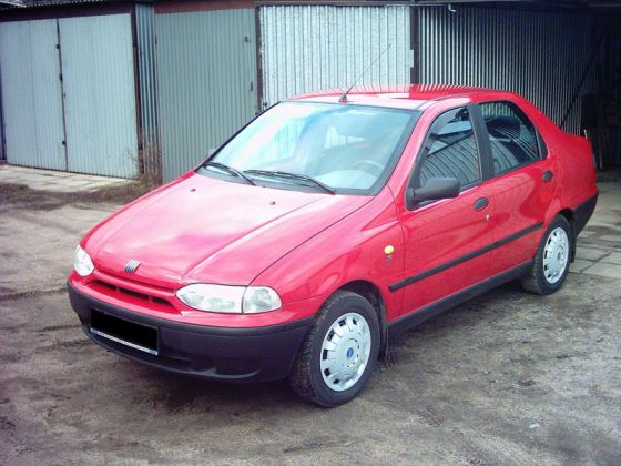

no na fotce fajnie ta sienka wgląda , hmmmm wadliwa jakaś i tyle , jak zadbana to szkoda za grosze oddawać , ja bym pierwszo pojechał do aso na komputer później do swojego gazownika niech tez posprawdza a na koniec jak by lipa była to bym szukał jakiegoś dobrego fachury

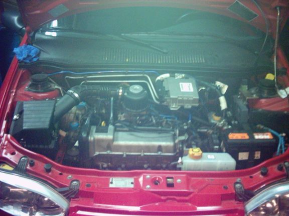

Kilka dni mineło.
Postanowiłem Siene trochę rozgracić.
Do wymiany i tak było:
-rozrząd
-uszczelka pod pokrywe zaworów
-uszczelka pod głowice.
-silniczek napędzający wiatrak.
Dziś wymontowałem między innymi:
-cały układ wtryskowy
-układ zapłonowy
-zbiornik wyrównawczy cieczy chłodzącej
-wiatrak chłodnicy (w starym zardzewiało łożysko)
-komputer zdemontowany
-akumulator razem z pólką i mocowaniem
-spuścilem cały płyn chłodzący w celu wymiany
-alternator (nie wiedziałem że makaroniarzą sa na tyle sprytni żeby mocować go na 3 śruby trudno dostępne)
-pasek od alternatora do wymiany
-filtr powietrza rezem z obudową
-rozrząd tez zdemontowałem
-parownik i inne śmieci instalacji gazowej wejełem (w bielsku podlaskim nie potrafią montować inst gazowej chała niesamowita) trzeba poprawiać.
-głowica zdemontowana.
Nie pamiętam co jeszcze ale pod machą pusto sie zrobiło.
Jutro zapodam fotki.
Teraz czeka mnie przegląd wszytkiego.
Mam nadziej że to trefne auto zacznie ;epiej służyć bo jak do tehj pory to niesamowita kicha.
Jutra dam obraz jak to wszytko wygląda. Pozdro.

Poniżej fotki.
Się okazało też że musze wyjmować silnik gdyż wieniec jest prajtycznie bez zębów. Stąd był metaliuczny głośny dzwięk przy odpalaniu. Silnik jest w tragicznym stanie.
Auto ma 66tys przebiegu a wygląda jak inny po 500 tys.
Zawsze olej był wymieniany świece itp. Benzyna i gaz z renowmowanych stacji. Autem jeździ ojciec bardzo spokojnie.
Podsumowując. Jedno co fiat umnie zrobić to blachy które bardzo dobrze sie trzymają. Co do części mechanicznych to totalna porażka. Bardzo nietrwałe i źle zaprojektowane. Niecałe 70 tys a silnikj do remontu. Inny silnik dopiero by sie dotarł a fiatowski do remontu. I jak tu pisać dobrze o fiatach?
Wieczorem zapodam foty wyjętego silnika. Musze go wyjąc gdyż właśnie wienieć (koło zamachowe) się posypał i trzeba to zrbić. Silnik i tak jest Odłączony od kabli i nego badziewia. Tylko odkręcić od skrzyni i można wyjmować. Wieczorem fotki będą lepszej jakości. Bo te robione były przy słabym świetle. Aha na zdjęciu widać jeszcze przykręcony alternator, rozrusznik i parownik. Tego w tej chwili też tam niema.

Pozniżej fotki.
Dziś już go złożyłem i jest odziwo lepiej. Ciekawe jak będzie gdy zacznie im jeździć ojciec od poniedziałku.
Silnik wyjęty skrzynia została. Ze skrzynki żadnych wycieków. Jest ok.
Ogólny widok komory silnika bez ,,serca"
A oto silnik o ogronmej pojemności 1.2 litra
Poniżej silnik już zamontowany ale jeszcze bez głowicy.
I nareszcie silnik zamontowany/ Pracuje równo. Nie gaśnie jak
poprzednio. Oby było wszytko ok z nim. Bo jak nie to.....
