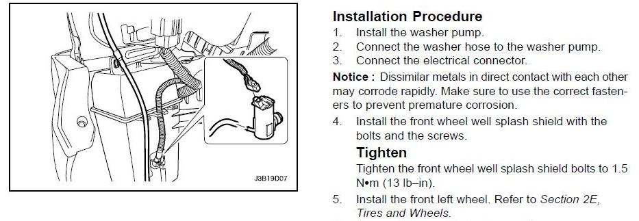

Chyba wystarczy reflektor i panel pod zderzakiem z jednej strony.
Z rysunku i opisu wynika że trzeba zdjąć lewe przednie koło i osłonę między błotnika. Czyli tak jak np. w yarisie tylko tam to jest po jednej stronie.
Wynika również ze jest silniczek jest jeden bo w wersji kombi nie da rady spryskiwać obu szyb jednocześnie
Wymiana bardzo prosta
1. Odkręcić lewe przednie koło
2. Odkręcić 3 lub 4 śrubki osłony nadkola w jego wnętrzu
3. Odkręcić 2 śrubki osłony nadkola od dołu
4. Odchylić nadkole i już jest dostęp do pompki spryskiwacza
