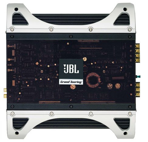

a jak wzmak nie jest wewnętrznie ekranowany ?
Masz tu jakies ekranowanie ?? Ja tu zadnego nie widze.
> Praktycznie kazdy z takich za przystepna cene
no to skoro nie ma wewnętrznego ekranowania (czyli masa nie jest podłączona do obudowy) to trzeba obudowę przykręcić do masy, albo chociaż podłączyć pod masę.
