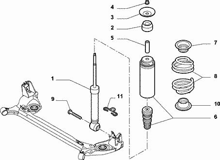

Tak przy okazji, nie wiecie czy w Bravo z tylu da sie opuścić osłonę amortyzatora - bo wczoraj mi się to nie udało - auto bylo na podnośniku a gumowa osłona ruszała się ale nie chciała zejść (chciałem ją nasmarować od góry i górne mocowanie amortyzatora tylnego - skuteczna metoda stosowana w grande). sciana.gif
jak widzisz na rys. wiele nie zdzialasz bo oslona polaczona jest z odbojnikiem i nie da sie jej sciagnac bez wczesniejszego wym. amorka zlosnik.gif
ale jak by nie patrzyc jedz do ASO gdy wystepuja te stuki, moze to jakas wada amorka czy cos podobnego to niech dzialaja skoro jest problem
> amorka
> jest problem
Dzięki Opti, czyli osłona jest trwale związana, zatem nie da się jej opuścić jak w grande confused.gif
W poniedzialek jade do ASO, ale chyba już dzis nie wytrzymam i pojadę do nich, żeby postawili diagnostykę i wymienili co trzeba, póki jest zimno.
Hmmm, a jesli stwierdzą, że amortyzator do wymiany to będą chcieli mi wymienić jeden. Ale jeśli mam przebieg koło 15 tyś czy czy mam prawo żadać wymiany obu?
z racji na przebieg moga Ci wymienic tylko jeden bo faktycznie usterke masz tylko z jednej strony, ale po wymianie napewno na tescie sprawdza sile tlumienia amorkow, bo jesli bedzie jakas bardzo znaczna roznica tlumienia to mozna by zaczac podpytywac o wymianie tego 2go ale czy przejdzie to niewiem.gif
