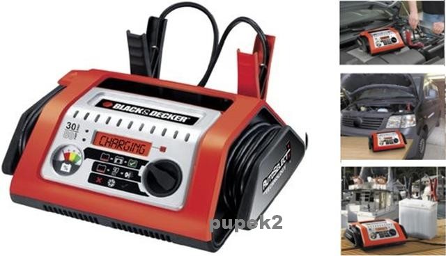

Jeśli możesz wydać coś ponad te 120 PLN rozważ Black&Deckera - ktoś w tym wątku już pokazywał o jaki model chodzi. Ciekawie wygląda jeszcze wersja ze starterem.
Ten jest niezły, ale cena zdecydowanie przegięta. Zimą były za około 300 PLN.
Pozdrawiam,

Ponowie swoją prośbę, którą kiedyś złożyłem na tym forum dotyczącą podawania linków do aukcji z allegro lub innych serwisów aukcyjnych. Aukcja opisywanego produktu kiedyś się skończy a podany link przestanie istnieć i wypowiedź na forum stanie się bezużyteczna jeżeli inny kolega z AK czytając Wasze wypowiedzi nie będzie wiedział o jak produkt chodzi.
Wyręczając kolegów, kolega Przemty proponował taki prostownik:
(zdjęcie zaczerpnięte z aukcji z serwisu allegro)
a kolega pawel_pz taki:
Takie postępowanie pozwoli uczynić nam nasze forum bardziej użyteczne i przyjazne.
Dodam, iż swego czasu jak kierowałem tą prośbę przychylił się do niej nasz szanowny mod Lelek, więc moim zdaniem i kilku innych kolegów pomysł nie jest głupi.
PZDR VEN
