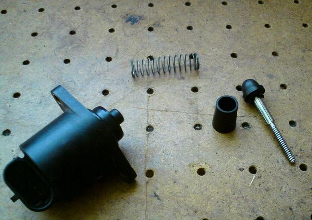

wystarczy ze wykrecisz krokowca z przepustnicy i zostawisz podlaczonego pod wiazke , właczysz zapłon i wyłaczysz i ten czpien ci po 5 sek sam wyskoczy i zacznie latac po garazu zlosnik.gif wiec wskazane jest zalozenie jakiejs butelki czy jakiegos woreczka na koncówke i wtedy niemusisz sie martwic ze cokolwiek ci zginie ok.gif
i zabierasz sie za czysczenie z syfu
a zeby spowrotem ten czpien wkrecic przyłuz go do silniczka krokowego , włacz i wyłacz zapłon i przytrzymaj trzpien palcem to sam sie schowa lub wkreci , jak kto woli

wyjmij silniczek niech droga osoba właczy zapłon I WYŁACZY zlosnik.gif i po ok 5-10sek zaczyna pracowac krokowy i wtedy go łap, jak za pierwszym podejsciem nie wyskoczy to działaj dalej, mi chyba za trzecim wyskoczył jak pierwszy raz go rozbierałem
jutro z rana zacznę pracować bo niestety robię to pod chmurką, a wolnych obrotów nie łapie, gaśnie mi cały czas sick.gif
jak go wyciągnąłem to był brudny znaczy tak jak by smar czy coś takiego brudnego lepkiego frown.giffrown.gif
a on ma być taki czysty jak ty masz tam na zdjęciu ??
> bo nie mam kompletnie pojęcia
no pasowało by zebys tego grzyba wyczyscił zlosnik.gif ale grzyb styka sie z takim metalowym kołniezem pod przepustnicą i pasuje zeby to tez było w miare czyste (nakładasz jakas szmatke na srobokret wpychasz w miejsce krokowego i walczysz
