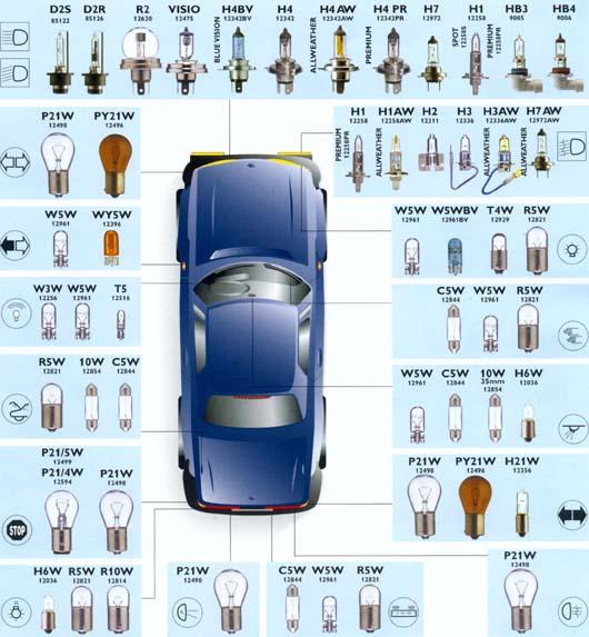

Posiada ktoś jakąś tabelę lub wykaz żarówek jakie idą do omegi B sedan z 94 roku?
Dokładniej potrzebuję info nt żarówek jakie idą do świateł na klapie.
Były 12V21W ale jedna nie pasuje.
BTW jaki idą żarówki do lamp przednich.
