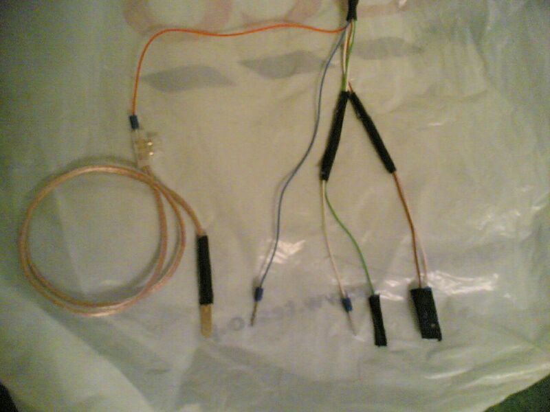

Mam Euroscana. Kabelki wyglądają jak ponizej:
Kabelki sa przerobione na potrzeby Fiata Bravy ale myśle że do Punto będą też dobre tzn :
biało zielony i zielony to zwarte K (K Line in z K Line out), niebieski masa, brązowy i białobrązaowy to zwarte L (i nie uzywane- podobno we wszystkich fiatach) , pomarańczowy to plus.
W Bravie podłączam się do ECU samochodu przez złącze w które znajduje się w silniku i plus do klemy. W Punciaku takiego złącza nie znalazlem, ktoś podopowiedział ze to złącze jest w skrzynce z bezpiecznikami. Czy to to czarne zlącze? Jeśli tak na które dziurki którymi pinami z Euroscana się podlączyć?

Tzn w które dziurki mam wsadzić które Piny?.
Kazde zdjecie bylo wstawione w oddzielnym poscie i powiazane z pierwsza wiadomoscia. A na przyszlosc, powinno byc wszystko w jednym ok.gif
A wracajac do tematu, o to opis gniazda OBD2/EOBD.

Dzięki wielkie. Wynika z tego że musżę chyba tylko wpiąć K na 7, mase na 4 i + na 16.
A jeśli to nie zadziała to pokombinować jeszcze z 15 lub 10 podłączoną do L?

Podłączenie kabelka - w PII używasz tylko linii K
-1 pin gniazda diagnostycznego - ABS
-3 pin gniazda diagnostycznego - Airbag
-7 pin gniazda diagnostycznego - Silnik
no i oczywiście zasilanie - ja podłączam bezpośrednio pod aku.
> bo trzeba czytać wątki podwieszane jakiś tekst
Czytalem to. Ale niestety akruat nie wszystko zapamietalem
No wiec udalo sie. Podpialem sie tak
4 - masa, 7 -K, 16 -plus
Skasowalem alarm bodajze O2 sensor failed i jak na razie nie pojawia sie. Sonda jakos tam pracuje tzn widac ze "wachluje" napieciem. Skasowalem tez autoadaptacje. Po jej skasowaniu wykonalem standardowe 3 krotne mocne przegazowanie samochodu i niestety po tym zaczeła migac kontrolka wtrysku co wg instrukcji moze oznaczac uszkodzenie katalizatora yikes.gif W każdym razie mruganie dotyczy systemu EOBD/OBD2
