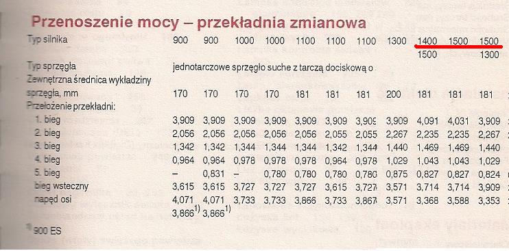

przełożenia wg książki:
jeden przypadek obejmuje takie same skrzynie w 1.4 i 1.5
w innym temacie pytałem o same przełożenia w mojej skrzyni i fenix mi napisał 'połączenie' 1.3 z 1.4 a V-ty bieg nie wiem skąd mu się wział 270751858-jezyk.gif
ta tabelka jest wiarygodna? skąd ją masz?
> skąd ją masz?
mądra książka:
ja Ci spisałem przełożenia z "Instrukcji Obsługi Fiat Uno" wydanie 01/2000 wyd.2; dołączonej do Una ojca zakupionego w salonie fiata własnie w 2000 roku
Dziwnie, na tabeli ze skrzynia pasuje z 900 do 1.0 i z 1.0 do 900. a wszyscy mowia ze nie pasuje.
patrzę na tabelkę i widzę odrobinkę różne przełożenia 0,9 a 1,0... hmm.gif może jednak nie pasuje?
to, że ma takie same przełożenia to nie znaczy, że pasuje
