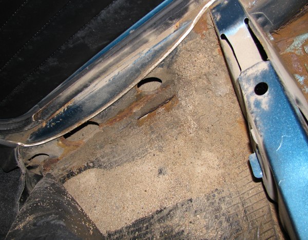

yikes.gifyikes.gifyikes.gif To zdjęcie zachęca mnie do zajrzenia pood dywan... Ciekawe jaka była twoja mina gdy to zobaczyłeś... zlosnik.gifzlosnik.gifzlosnik.gif

A z którego roku masz?? bo wygląda ze tam nie odkurzył przez tyle lat i gromadziło warstwa piasku pod wykładziną. hmm.gif
1996
ciekawa teoria hehe.gif piasek sobie wleciał dziurą między progiem a podłogą ok.gif

U mnie wyglądało jeszcze gorzej. 1997.

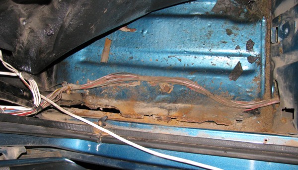

Dzisiaj z ciekawości oraz z braku zajecia zjarzalem. Od strony kierowcy wszystko ok, a od strony pasazera mulher.gif schrupala mi próg i podloge frown.gif
