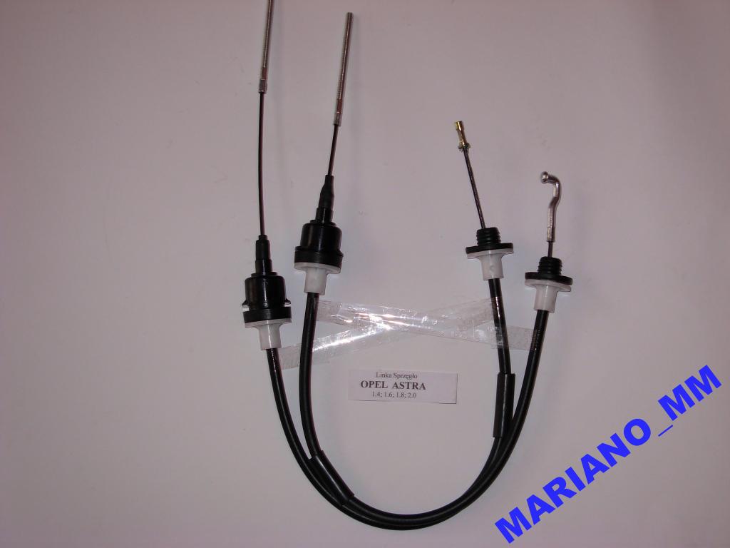

Tu widać różnice:

Zobacz na foto. Linki różnią się nieznacznie mocowaniem drugiego końca pancerza do uchwytu na skrzyni (pomijam kształt gumki). Będzie ciekawie, jeśli andy ma pedał na haczyk a skrzynię nowszą wink.gif

Co do długości, patrząc na zdjęcie, wygląda na to, że linka z haczykiem jest trochę krótsza.
> Kojarzycie może czy ta z haczykiem jest krótsza?
Na focie widać, że pancerze są tej samej długości. Ale jeśli mnie wzrok nie myli to linka z haczykiem jest wyraźnie krótsza (mniej wystaje z pancerza po obu jego końcach).

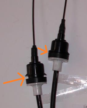

Chodzi mi o ten element:
Nie pamiętam już (ostatni raz linkę wymieniałem w kwietniu smile.gif ) czy przypadkiem to miejsce zaznaczone strzałką nie wchodzi w jakiś wspornik w kształcie litery U

> Linkę mocuje się za czerwone strzałki
Aha, czyli dobrze azja prawi, że z moją pamięcią już coś nie tak... grinser006.gif

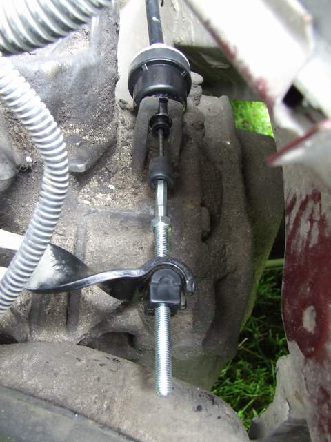

> To widziałem, ale poka fotę mocowania "za strzałki"
> Proszę uprzejmie
Dziękuję nie mniej uprzejmie wink.gif Jutro zobaczę jak jest u mnie. Ale najpewniej tak samo.

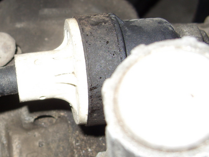

Zgadza się. Mocowanie takie samo jak u Ciebie. A "gomuła" na koncu linki jest bez wcięcia (lepszej foty nie będzie, bo ABS i wspomaganie skutecznie uniemozliwiają dostęp. O takiej focie jak Twoja to mogę tylko pomarzyć zlosnik.gif ) :
Na fotce brakuje blaszki kontrującej na lince przed łapą skrzyni skromny.gif
