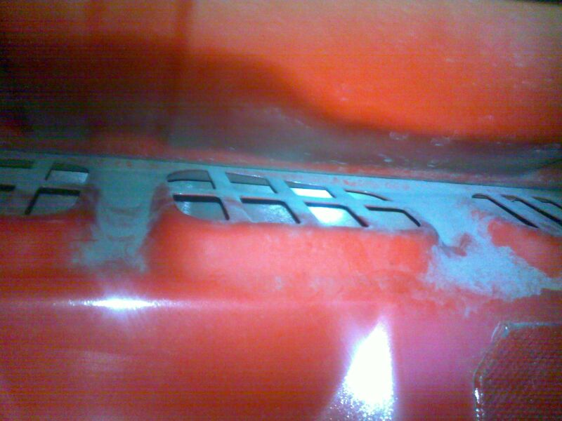

Jak kiedyś pisałem przy prędkości między 60 a 80km na godzinie coś mi denerwująco świszczy/gwiżdze - jestem prawie pewien że to pędzące powietrze gdzieś wlatuje do jakiejś dziury, wpada w rezonans i gwiżdze . Wyeliminowałem antene. Dżwięk dochodzi chyba z komory silnika z prawej strony (i to nie silnik bo na jałowym nie ma efektu). I teraz mam pytania.
1. Czy maska od silnka w Punto mk2 nie powinna mięc wewnątrz maty wygłuszającej? Pod spodem jest pełno otworów produkcyjnych Zastanawiam sie czy to tam powietrze nie wpdada i nie powoduje gwizdu
2. Czy nad wlotami do powietrza pod podszybiem nie powinno być jakiejś osłony czy filtra przeciw pyłkowego (wersja bez klimy)?
była w na początku prodykcji w std, potem tylko w lepszych wersjach HLX i Dynamic, nie wiem czy w ELX też.
> gwizdu
nie powoduje
nie, choć w pierwszych modelach była taka plastikowa kratka, ale bez filtrów.
Filtr pp jest montowany w kabinie za silnikiem nawiewu, od spodu.
