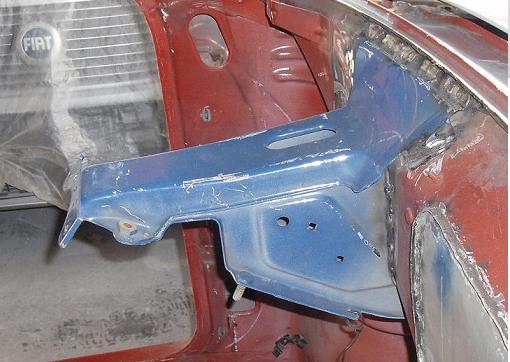

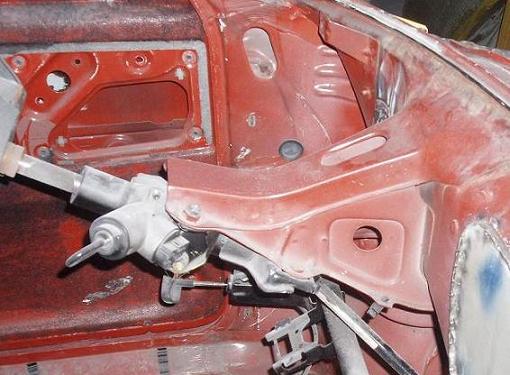

A jak z blachami do których mocuje się kolumnę?
Zostają oryginalne,czy trzeba robić przeszczep z SC?
chyba tez przeszczep, bo przy zakladaniu wspomagania zmienia sie kolumne i trzeba zmieniac ta blache
przeszczep tylko w przypadku montazu wspomagania
porowanj sobie gorna czesc kolumny z cc i sc bez wspomagania wyglada tak samo i montuje sie tak samo w przypadku wpsomagania montaz jest tez w 4 miejscach ale inne osadzenie otworow i szpilek. Wtedy trzeba caly wspornik przespawac nawet w przypadku seicento w pierwszych lat produkcji tak jak to zrobil buska w swoim sc jak montowal wspomaganie.
dopdatkowo w cc aby zamontowac zegary i oryginalna deske z cc trzeba jest przerobic gorna czesc mocowania tego wspornika. Zaraz wkleje fotke z telefonu jak to musi wygladac
porownujac z blacha przed przerobka z seja napewno bedzie widac roznice, zaraz poszukam mojej przed przerobka to tez wkleje
