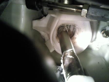

....zonk...nie mogę wrzucić biegu, wajcha od zmiany biegów lata mi luzem we wszystkie strony icon_eek.gif. Jakimś cudem udało mi się wrzucić jakiś bieg (po obrotach wychodzi na to, że trójkę) i jakoś dojechałem ten kawałek do domu. Pod domem podciągnąłem trochę tą gumę osłaniającą lewarek i moim oczom ukazał się taki widok oslabiony.gif.
I teraz pytanie, ile może kosztować naprawa tego czegoś (no właśnie, czego) hmm.gif?

mam chyba jeden lewar luzem, to mogę oddać tylko nie wiem czy 1,1 czy 9set ale to w sumie bez różnicy, a samo mocowanie jabłka lewarka w ASO to koszt ok 50 PLN z tego co pamiętam

kup w aso
ten to nie jest orginalny
tam na fotce jest wszystko co niezbedne
tylko musisz gałke zdjac..
