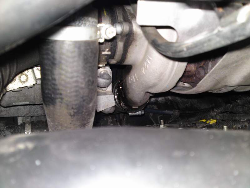

No i turbina padla, cieknie z niej olej sciana.gif.
Dzis wracalem do domu, komp zapiszczal, ze jest niski poziom oleju. Szybko zgasilem silnik, sprawdzam olej, a tam tylko czubek bagnetu byl zamoczony. Niedaleko byla stacja paliw, kupilem jakis najtanszy olej do diesla, wlalem ze 3 litry, tak ze byl max na wskazniku i jakos doturlalem sie do domu.
Jak sie okazuje turbina popuszcza olej i to sporo, wylazi ze strony zimnej. Warta to regenrowac czy poszukac jakiejs nowej?? Nie bede ukrywal, ze finanse graja role oslabiony.gif. Ojciec zna jakas firme z Mielca, gdzie bral kilka turbin i kazda smiga bezawaryjnie.
Tak to wyglada.
Pech niestety. Do awarii przyczynił sie zapewne unfall, szkoda że nie rozebrałeś jej w momencie poprawiania muszli. Na pewno wirnik ma luz boczny, poszło jak widać uszczelnienie.

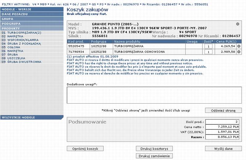

Bylem w ASO, mam juz uszczelke pod kolektor wydechowy. Nowe turbo niecale 3700zl brutto. To cena wyjsciowa i do tego doszedl by jaki rabat. W najlepszej opcji okolo 3000zl i oczywiscie na zamowienie.
> zamowienie.
Oringi miedziane i śruby masz?
Pozdro
P.S Podali Ci cene carcasa tj regenerowanej części. Nowa to >5kpln

A co do ceny to mozliwe, w kazdym badz razie powiedzieli, ze to nowa spineyes.gif. Jak im powiedzialem cene z ePER'a ponad 5000zl, to powiedzieli, ze cos drogo zlosnik.gif
EDIT:
Faktycznie miales racje, pogrzebalem i ePER pokazal za ta cene turbo regenerowane.
Ceny netto.

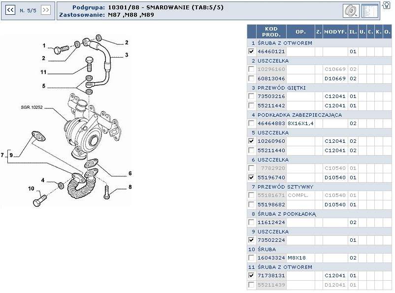

Podali Ci numer 71790931- to jest nowa turbina regenerowana (stara obudowa nowe klamoty oryginalne by garrett), czasem przyjdzie zupelnie nowa w tej cenie, różnie bywa tak naprawdę.
Ad oringów:
- 10296160 2szt
- 10260960 2szt (lub te 2gie mozliwosci, sprawdz sobie po vinie)
sruby:
- 46460121
- 71738131
uszczelki:
-7782920
-73502224
Niemniej trzeba to zweryfikować z vinem
Pozdro

Posprawdzalem po vinie: Laczy koszt okolo 80-90zl.

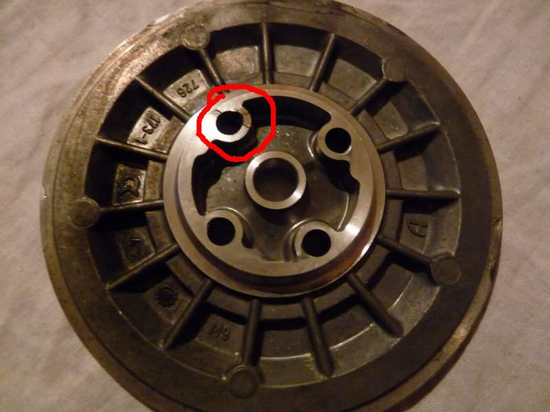

Diagnoza postawiona.
Uszkodzenie bylo spowodowane uderzeniem, ktore to przyczynilo sie do skrzywienia wirnika. Ten mial bicie 0,2mm. Przez to stopniowo wyrabialy sie uszczelniacze i powstawal luz.

A to jedno z uszkodzen mechanicznych turbiny, ewidentnie spowodowane stluczka.
Mam jeszcze turbinki, ale tam golym okiem nic nie widac, a jedna miala bicie.
