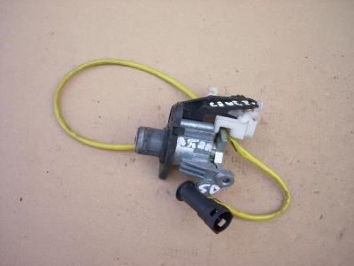

ja mialem htb zlosnik.gif ale pewnie w sedanie tez wielkiej filozofii nie ma - sciagasz pokrycie klapy,
ciegno zamka / silownika, 2 sruby i zamek masz w reku. pozniej kwestia wygmerania bebenka,

Dawno dawno temu, jak jeszcze Asterka była na gwarancji to miała zrobiony lamerski włam (głupek uszkodził wszystkie zamki, a i tak nie otworzył). Wtedy ASO dorobiło wkładki do klucza. Ale akurat tylną udało się zreanimować i nie była wymieniona.
Przednie widziałem, że mają blaszki na zewnątrz, więc z dorobieniem nie powinno być problemu.
Ale bagażnikowa jest monolityczna. Spróbowałbym ją dalej rozebrać (może po obróceniu by się dało jak w zamkach do drzwi), ale niestety nie chce się obrócić frown.gif.
Nadałem sprawę jednemu wynalazcy i zobaczymy czy coś z tego wyjdzie. Awaryjnie zrobiłem sobie otwieranie klapy z wnętrza.
W ostateczności będą dwa kluczyki.

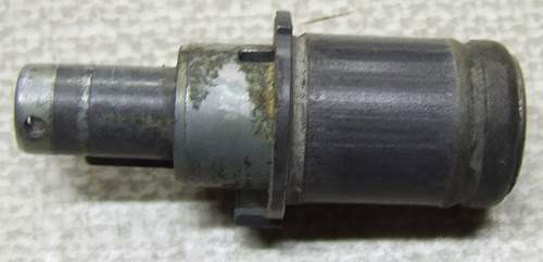

Niestety gotowanie i smarowanie nie przyniosło rezultatów. Jako, że wkładka jest już przeznaczona na złom, to w wolnej chwili zrobię jej sekcję.

Co do wkładki, to jestem pewien, że się po prostu zużyła. Po odczuciach przy próbie obrotu wnioskuję, że coś wypadło ze swojego miejsca, albo dostało zbyt dużego luzu i zacięło cały mechanizm.
EDIT: Panowie, jednak udało się. Spisałem już ją na straty, więc nie bałem się używać siły przy sekcji. Tak jak podejrzewałem, wkładkę da się rozebrać po lekkim obróceniu kluczem. U mnie nie chciała się obrócić, więc wypchnąłem ją prasą. Środek trochę ucierpiał, ale nie na tyle, żeby nie dało się go odratować.
Chwilowo nie mam aparatu, ale jak tylko wróci skrobnę manual.
Wkładka już śmiga jak nówka sztuka.
Moje boje z wkładką opisałem na WoA.
