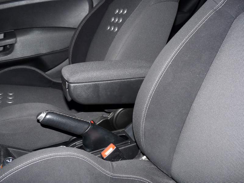

Jesli chcemy miec w GP podlokietnik, to trzeba zakupic nastepujace elementy:
1. Podlokietnik
2. Pokrywke podlokietnika, dobierana po numerze VIN aby pasowala kolorystycznie do tapicerki.
3. Srubki do przykrecenia pokrywki
4. Mebelek, bo stary nie pasuje
5. Zaslepke podlokietnika
6. Stelaz do mocowania podlokietnika
7. Nakretki do przykrecenia podlokietnika do stelaza, 3szt, gwint M6.
Laczny koszto okolo 600-650zl, w zaleznosci od ASO i rabatow.
Demontujemy stary mebelek podrywajac go na sile ku gorze.
Odkrecamy dwie nakretki widoczne na zdjeciu, podnosimy na sile do gory konsole srodkowa i pod nia podkladamy stelaz. Calosc skrecamy, niestety tylko dwoma nakretkami jesli nie ma ich wiecej.
Zakladamy nowy mebelek. Wymaga to troche cierpliwosci i uwagi aby zaczepy weszly na swoje miejsce.
Zakladamy podlokietnik i przykrecamy go nakretkami.
Zakladamy zaslepke, w ktorej tez czasem sa przyciski do regulacji ledzwiowej fotela kierowcy. Jest to tez idelane miejsce na zalozenie dodatkowego gniazda zapalniczki, np: zasilanego na stale. U mnie tak bedzie, ale innym razem.
Na koniec cieszymy sie zalozonym podlokietnikiem.
Jesli wszystko jest ok, to w sumie roboty jest na 20 min.
Tak poza konkursem miałbym ogromną prośbę.. czy mógłbyś podać wymiary schowka w podłokietniku?
> Naprawdę fajnie to wyszło
190x75x60mm. To sa takie srednie wymiary, bo w niektorych miejscach jest troche mniej w innych wiecej.
Bardzo wielkie dzięki. Jakoś nie mogłem nigdzie znalezć tych wymiarów a silnie potrzebuje. Jeszcze raz dzięki.
Co do mebelka to pasuje-element na popielniczkę trzyma się spawami plastikowymi więc podgrzac i pociągnac i śladów nie ma:)
Czyli mieścimy się w ok 550 zł
Tylko jesli tak zrobisz, to automatycznie uszkadzasz przynajmniej jedna zapinke, ktore jest umocowana do tego fragmentu mebelka. Wtedy oslabia sie trzymanie calosci, przez co moze sie ruszac albo i do tego jeszcze trzeszczec oslabiony.gif. W sumie wydanie te 60zl wiecej przy calosci nie robi juz wielkiej roznicy.
