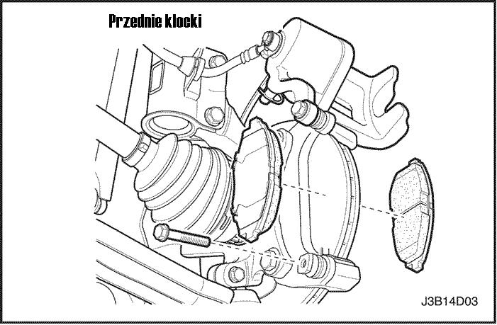

Witam!
Mam małe pytanko:czy ktoś wymieniał klocki ham.? jeśli tak jakie są potrzebne klucze aby zdjąc zacisk hamulcowy i dokonac wymiany?- dotyczy przód i tył
czy klocki posiadają również czujniki zużycia?

Klucze sa standardowe IMHO 12-14 moze 8 hmm.gif Jedynym czujnikiem jaki tam mzoe byc to blaszka pod klockiem. Czynnosc prosta jak konstrukcja cepa nie ma co tlumaczyc.

Dzisiaj widziałem jak wygląda wymiana klocków hamulcowych w moim Lacetti. Jedna śrubka odkręcająca dolną część zacisku i tyle. Normalnie brawa dla projektanta za rozwiązanie. Jak padną klocki to sam wymienię, takie to proste. Więcej zajmie ściągnięcie koła niż wymiana klocka.
