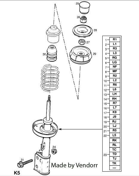

Czyli jednak poduszka to co innego niż łożysko. Więc są to dwa oddzielne elementy sory za wprowadzenie w błąd sciana.gif W takim przypadku wymienił bym poduszkę ok.gif
a może ktoś ma foto z magicznej książki lub jakiegoś programu z cześciami icon_rolleyes.gif
> cześciami
Prosze:
Na wszelkie pytania z miłą chęcią odpowiem.
Edit:
Heh, kolega był szybsiejszy.
czyli jeśli dobrze rozumuję - za stukanie moze byc odpowiedzialna część 28 i 29 - jedna jest pod kielichem, druga nad. dobrze myślę?
x> czyli jeśli dobrze rozumuję - za stukanie moze byc odpowiedzialna
> myślę?
Może też tak być, sprawdziłbym czy te dwie nakrętki są podokręcane, może ona złapały jakiegoś luzu - moim zdaniem ewidentne zaniedbanie mechanika przy wymianie amorków - reklamowałbym.

W praktyce warszatowej, ktora jest matka wielu odkryc, mozna poradzic sobie w inny sposob: zawieszenie przednie VB to kolumna MCP przykrecana do piasty, wiec w celu wymiany gornego mocowania kolumny (m.in czesc 29), demontuje sie kolumne z piasta (pod warunkiem, ze zawieszenie bylo prawidlowo ustawione) bez odkrecania srub mocujacych MCP do piasty.
Gorne mocowanie tego typu (nie przykrecane do kielicha kolumny, jak np. w AF) zawsze bedzie luzne po uniesieniu przodu samochodu (to samo jest w Golfach I, II i III). VB ma jednak taka przypadlosc, ze czesc 29 zuzywa sie nieco bardziej od strony silnika (kierunek dzialania sily przy niewielkim pochyleniu kolumny w kierunku osi podluznej samochodu, guma jest bardziej ubita w czesci jej obwodu, co zreszta widac po demontazu), poza tym, po wymontowaniu starej czesci, przy porownaniu z nowa, roznica wysokosci tej czesci jest znaczna, co jest przyczyna trudnego do namierzenia gluchego, glosnego tluczenia z przodu.

ufff. wymieniłem element o nr 29 czyli poduszkę (po obu stronach) i problemie. oczywiście lemforder w cenie 60zł za sztukę smile.gif
