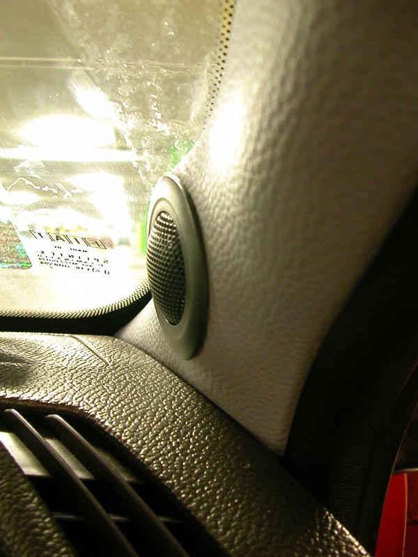

sie wie ale ja mam inna troche koncepcje zlosnik.gif i gwizdi beda przy slupkach na desce wiec tylko potrzebuje po dwie takie koncowki na glosniki w drzwi reszta zostanie po stronie dechy zlosnik.gif
> sie wie ale ja mam inna troche koncepcje i gwizdi beda przy
tak jak tutaj? icon_eek.gif......... waytogo.gif275795253-272289073-Tweeter_2.jpg
> tak jak tutaj? .........
> cos w teń deseń sie zobaczy jak bedzie sie robic
