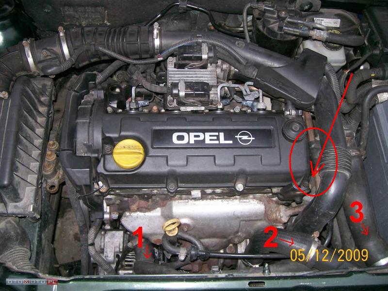

Który jest wąż który? Bo u mnie idą dwa grube do chłodnicy plus jeden cieńszy równolegle z chłodnicą. Te grubsze są zimne zaś ten cieńszy stopniowo robi się ciepły.
U mnie jest to gruby wąż który wychodzi z bloku silnika przy rozrządzie i wchodzi z lewej strony
w chłodnicę. Ty masz inny silnik więc układ węży może wyglądać inaczej. Fotka by się przydała smile.gif
Nie mam teraz możliwości zrobienia zdjęcia tak więc zdjęcie zapożyczone z neta ale silnik ten sam
Wąż 1 to ten ,który biegnie równolegle do chłodnicy i jest ciepły , zaś węże 2 i 3 są zimne.
Coz, zdziwilbym sie, gdyby byly cieple na zimnym silniku...poniewaz to przewody powietrza, 2 ze sprezarki do intercoolera, 3 z intercoolera do kolektora dolotowego.
Termostat jest umieszczony w glowicy, w miejscu zaznaczonym przeze mnie strzalka i owalem. Tam tez nalezy szukac wezy od obudowy termostatu, choc dostep nieciekawy...

To które węże sprawdzić? Jak widać pod węże nr 3 biegną jeszcze dwa cieńsze węże.
> cieńsze węże.
No wlasnie....od termostatu do chlodnicy bedzie biegl ten najblizej weza 3, czyli tuz pod nim, nie widze dobrze, ale mniej wiecej pamietam...
