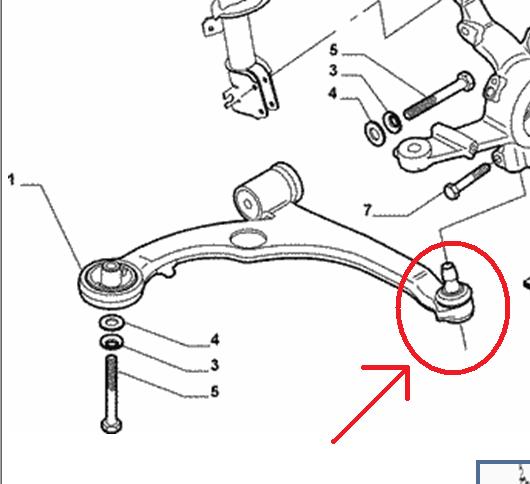

Element wahacza ... czy jest wymienny ?
Komplet.Wymienia się cały.

> Czy też nie ma się co pipać i wymieniać wahacz ?
Wszystko zależy jaki masz wahacz, jeśli to oryginał i gumy są w dobrym stanie to zdecydowanie warto zregenerować. Większość zamienników jest gównianej jakości i bardzo szybko pojawiają się problemy z tylnymi gumami.

Zależy jak stare masz wozidło.
Jak masz wahacze przedzmianowe, to masz duży wybór ( ja bym chyba kupił nowe )
Jak masz pozmianowe - to d... zbita. Albo tenszrot czy jak mu tam albo oryginał.
Upewnij się na 100% jaką masz dziurkę w tulejce, co byś się nie zdziwił jak ja.
Auto rozprute, a wahacze nie podeszły.

Ja bym brał nowe. Coś tam robiłem przy aucie u mechaniora i wahacze było ok, tydzień póżniej jakieś dzwięki mnie dobiegły - poszedł właśnie sworzeń.
Nowe trw ~230-270 zależy gdzie kto kupi (stary typ), regeneracja prawie 150. A jak padną pozostała gumy to zaś stówka za stówką leci (ZBIEŻNOŚĆ OBOWIĄZKOWA !).

Regeneruje się... po przez wymianę całego wahacza na nowy.
Nie rozumiem dlaczego ludzie tak uparcie chcą udowodnić że jest inaczej. Są modele aut w którym producent przewidział wymianę tego elementu a są takie jak np. Stlio w którym wymienia się całą część i basta...

Nie basta, bo Stilo nie jest jakimś wynalazkiem z Chin tylko jest europejskim autem. Wachacz do stilo pasuje jeszcze do kilku innych aut. Nie wiem do jakich bo się nie interesowałem. Wiem tylko, że w warsztatach zajmujących się naprawą zawieszeń bez problemu można kupić wachacze nowe i regenerowane. Gdyby wachacz był tylko do Stilowozu to nie zawsze byłby dostępny od ręki.
