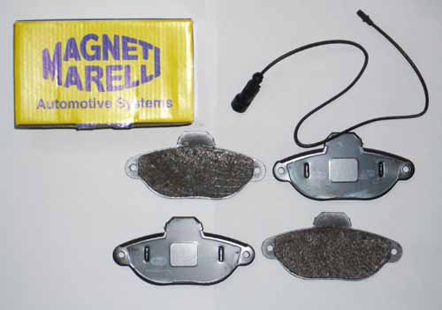

Witaj kolego-wygląda że masz podłączony czujnik zużycia klocka hamulca przedniego dokładnie lewego.Gdy ruszysz nic się nie dzieje odległość klocka do tarczy jest powyżej 1-2mm gdy dotkniesz hamulca klocek zbliży się na "kontakt"z tarczą -połączenie z masą sygnalizuje Ci konieczność wymiany klocków.
Można wyjąć czujnik i drive.gif do metalu- można wymienić klocki.
Ja od nowości mam wyjęty/odłączony czujnik wink.gif
zdjęcie i kabelek przedstawia właśnie taki klocek z czujnikiem
