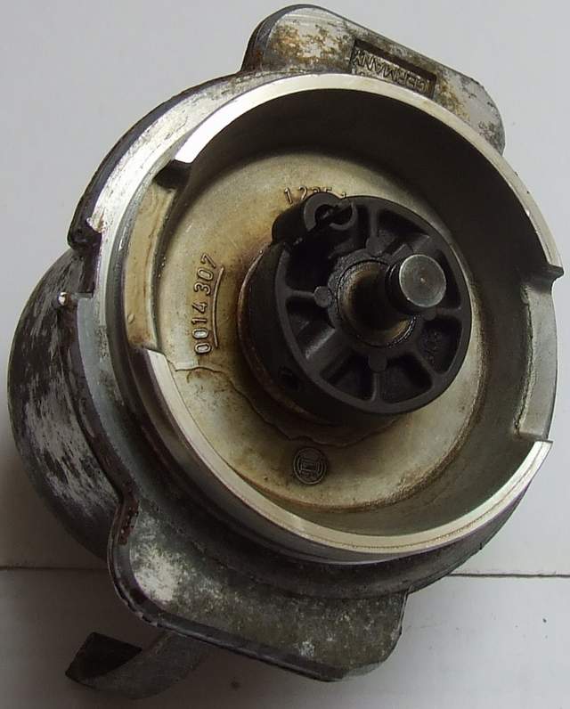

Czujnik przemierzyłem był oki tylko strasznie zaszlamiony chyba od nowości go nikt nie ruszał. Pasek sprawdziłem był cacy choć jest do wymiany na już a winny był aparat zapłonowy nie wiem jakim cudem ale przestwił się zapłon a do tego uszkodziniu uległ platikowy bolczyk który wchodzi w wałek rozrządu. Ściął się trochę i po rozgrzaniu nie załapywał ( tak na marginesie dostać coś takiego bez konieczności kupienia całego aparatu graniczy z cudem na szczęście są jeszcze znajomi złomiarze ) szybka wymiana i regulacja i wszystko gra jak tralala . Jeszcze raz serdeczne dzięki za wskazówki banana-wave.gif
No, i objaw (a raczej skutek) identyczny jak po przeskoczeniu paska wink.gif
O czym mówisz?
> O czym mówisz?
pewnie o sprzęgiełku aparatu zapłonowego :-)
brat
Hmmm... W C14NZ jest taki sam aparat jak w C16NZ. U mnie nie ma żadnego "plastikowego bolczyka", sprzęgiełko jest metalowe.
A może jednak aparaty nie są takie same.
> W 1.4 jest cosik takiego (przynajmniej u mnie ).
Czyli jednak tym się różnią. U mnie kółko jest metalowe i ma dwie wypustki, które wchodzą w nacięcie w wałku.
I dlatego też masz na końcu wałka wciśniętą kulkę. U mnie kulki nie ma, a otwór w wałku zatyka środkowy trzpień z o-ringiem waytogo.gif.
> ma, a otwór w wałku zatyka środkowy trzpień z o-ringiem .
