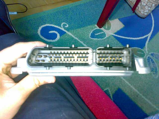

a mozesz mi zrobic foto jak wyglada wtyczka do duzego kompa ?? biglaugh.gif tylko ciekawe kto mi sprzeda sama wtyczke 270751858-jezyk.gif
> a mozesz mi zrobic foto jak wyglada wtyczka do duzego kompa ?? tylko
tak wygląda front komputera iaw 4af.m9. zdjęcia wtyczek zrobie jutro
zlosnik.gif troche zdjęcie ujowe ale niestety dysponuje narazie tylko telefonem.
