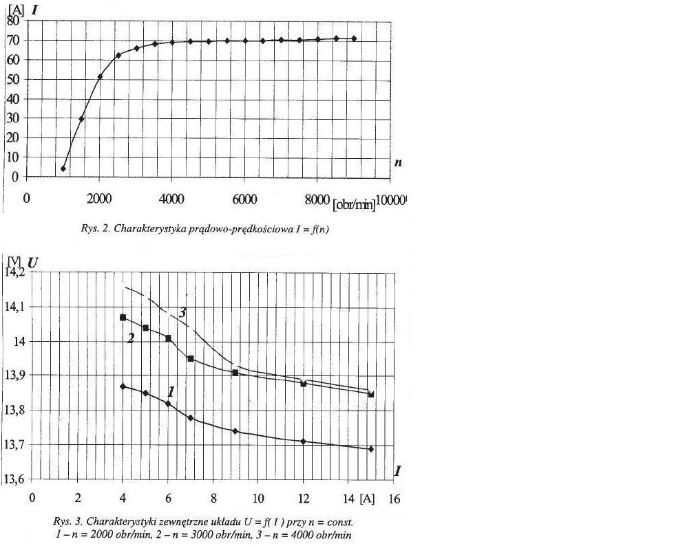

Aby sprowadzić dyskusję na tory naukowe zlosnik.gif przedstawię dwie charakterystyki:
Teraz pytanie jak będzie nachylona charakterystyka alternatora 45 A ?
Do swojego Uniaka wstawiłem alternator 65 A i na biegu jałowym zabezpiecza moc dla wiekszości odbiorników, utrzymuje napięcie na poziomie 14,4 V.
Niech Kolega wrzuci pomiary napięcia po wstawieniu tego 45 A na biegu jałowym z załączonymi odbiornikami.
Zobaczymy czy "starczy" prądu na prawidłowe ładowanie akumulatora.

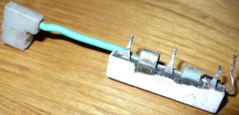

A byłbyś w stanie podać oznaczenia tej diody? Prawdopodobnie w sobotę znajomy będzie mi poprawiał altek - łożyska, szczotkotrzymacz. Moim dodatkowym utrapieniem jest właśnie żarzenie się kontrolki ładowania, gdzieś na AK wyczytałem, że to właśnie dioda może być winna.
Oznaczeń nie znam. Na wylutowanej nie było. Jest to moduł w którym są zatopione trzy diody. Pytaj w sklepach z częściami do alternatorów. Ewentualnie w elektronicznych diody prostownicze 2 - 3 A np 1N5408 powinna być odpowiednia. Ale trzeba odpowiednio zlutować trzy takie diody, ewentualnie sprawdzić która padła i zastąpić ją sprawną
