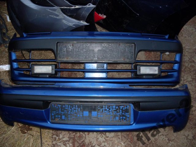

A te kliken widzieles? Maja kompletne mocowanie, sa do zderzaka mpi
A tak wygladaja na zderzaku
Wspaniale - dzięki wielkie za namiary.
