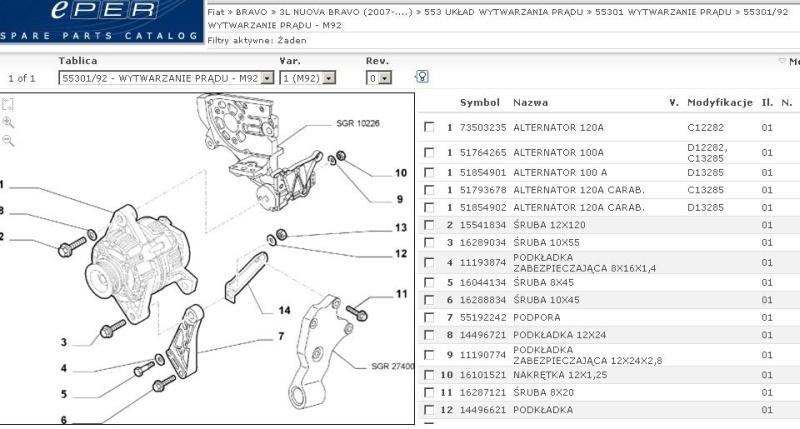

to moze warto by sie zainteresowac alternatorem z 1.9 16v bo tam masz 120A a u siebie masz 90A, kwestia tylko sprawdzenia jak wygladaja mocowania w obu altkach hmm.gif
EDIT
wygladalo by to tak:
1.9 16v ma altek 120A wyglada to tak
1.9 8v altek 90A wyglada tak:
jak widac mocowania sa inne, ale patrzac na stilo jtd 115KM
alternator jest taki sam jak 8v mj.. ale tutaj w tej wersji M50 - 1.9 JTD 85KW/115CV A37 - TROPICO ma 120A

To jadę do fiata zamówić altek 46809068. Na allegro jeden leży ale jakoś mnie nie przekonuje.... styrany jakiś.
A masz Opti gdzieś tam cenę pod ręką na ten alternator?
heh, widze ze ten altek i w NB jest tylko oznaczyli go E129 - PRZYSTOSOWANIE POD "ZIMNE RYNKI", czyli dzieki stilo juz wiemy ze ma 120A

Cinek ma na stanie zarówno nówencję Ricambi 46809068 120A oraz jak i Ricambi nówencję 46765838 100A też na stanie smile.gif
