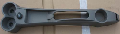

Zabudowa tunelu środkowego Dynamic
Czy ktoś już podmieniał tunel środkowy (maskownica) z Pandy Dynamic do Activ'a lub Fresh'a? Chciałbym to zrobić, ale podobno trzeba coś przerabiać? confused.gif
Wykręcasz stary (mały) a na jego miejsce przykręcasz nowy długi. Trzeba trochę dywanik naciąć żeby śruby wkręcić. Jak masz farta to nawet pod dywanem znajdziesz kable do zapalniczki i lusterek

Należy odkręcić mały plastik, a następnie naciąć na krzyż - od zewnątrz do środka - wyprofilowaną pod kubki wykładzinę. Powinny się tam znaleźć dwa wkręty. Należy uważać żeby nacięcia nie wyszły poza plastik bo będzie brzydko, ale musi się zrobić płasko żeby wszedł plastik w to miejsce. Będzie trochę ugniatania. Dwa wkręty będą w "kubkach", jeden z tyłu i na środku. Pozostałe należy wymacać i naciąć krzyżyk. Cięcie wykładziny wymaga bardzo ostrego i sztywnego noża do tapet. Jezeli nie masz plastikowych maskownic otworów w kubkach to zrób je z "wykładzinowych kubków", które wytniesz. Myślę, że nic nie namieszałem.

gdzieś w archiwum powinny być moje foty z 2006r
o tutaj
potrzebny będzie; nożyk, plaster (na pocięte palce) i trochę odwagi

No jednak kostka się znalazła trochę trzeba było poszukać pod wykładziną. Ale i tak zapalniczka nie działa bo nie ma w skrzynce bezpieczników gdzie włożyć bezpiecznik do zapalniczki miejsce F44 ma tylko z jednej strony blaszki
Ja to załatwiłem ze znajomym elektrykiem z Fiata. Ten kabel kończy się gdzieś niedalekoi i nie jest zasilany. Elektryk przewiercił dziurę pod szybą pociągnął kabel gdzieś z komory silnika do skrzynki z bezpiecznikami, zamaskował żeby nie było po otwarciu nic widać i tak mam prąd w gniazdku.

Vito zmartwiłeś mnie tym, bo moja pindzia dość świeża, ale! Tunel dzisiaj zabudowałem, kosteczka była tak, że całe podłączenie zapalniczki polegało na jej wetknięciu. 270635636-JUMP2.gif

Tu jest

Panowie- jak się dobrać do tej kostki biegnącej do tunelu środkowego bez rozcinania tapicerki- chodzi mi o metodę najmniej inwazyjną- chcę ja zlokalizować i sprawdzić czy jest w niej zasilanie- sprawa dość pilna grinser006.gif

Zajrzyj do skrynki z bezpiecznikami czy masz dwa piny w miejscu bezpiecznika od gniazdka, jeśli tylko jeden to 99% że nie ma zasilania.

jak masz miejsce na kubek z wykładziny to odklejasz taka naklejkę na spodzie tego miejsca i wycinasz nożem mały krzyżyk i wkładasz rękę i powinieneś ją tam znaleźć. Tak kuzynowi w pandzie odnalazłem(później możesz z powrotem to nakleić)
> dzięki -tego nie wiedziałem że na dnie tej wytłoczki jest jakaś naklejka
Ta naklejka to kawałek tej samej wykładziny, wygląda dlatego jak jedna całość. Oderwij, potem można przykleić. Tunel z tworzywa dość nieszczęśliwie "wypada" w połowie owej wytłoczki, ale wystarczyło ją naciąć i odpowiednio "rozgnieść" aby wszystko pasowało. U mnie zasilanie w kostce było.
no i mam 3 wiadomości - 2 złe, jedna dobra
najpierw złe - nie mam pin-u w bezpieczniku F44 frown.gif oraz moja wytłoczka wykładziny jest jednolita
dobra wieść - w miejsce pin-u F44 wpiąłem zasilanie przekaźnika halogenów- dzięki temu gasną po wyłączeniu zapłonu
a zasilanie do CB podciągnę z czerwonego kabla body (oczywiście z bezpiecznikiem)
