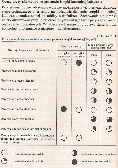

1.0 wtrysk, no właśnie też ta kontrolka się już świeci dobre 3 miesiące(ale jak dodaje gazu to przygasa), akumulator nie pada to znaczy ładowanie jest icon_rolleyes.gif
ładowanie wtedy jest wink.gif ale później zaczną ci światła "mrugać" raz będą przygasać za chwilę ostro świecić. Co do przerywania silnika to czy obroty biegu jałowego są normalne? Kiedy występuje szarpanie? Zaczął bym od najtańszych i najprostrzych elementów do sprawdzenia. Sprawdzić świece (gdy mają duży przebieg -wymiana przy małym odstęp elektrod wyregulować) Kable WN czy w nocy nie świecą- czy nie mają przebicia. Jak szarpanie występuje po dodaniu gazu może być przypchany filtr paliwa lub powietrza - ewentualna wymiana. Można też ruszyć kostki- może któraś dobrze nie łączyć. Uff to na początek hmm.gif
