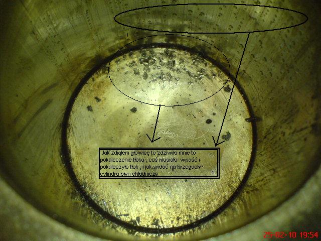

Ja miałam podobny przypadek mi po przejechaniu 12 KM zagotował się płyn i przez korek się wylewał.Co się w późniejszym czasie okazało poszła uszczelka głowicy.Dodam jeszcze,że nie miałam żadnego masła na bagnecie ani na korku.
Zamieszczam fotkę,zdziwił nas ten widok co mogło się tam dostać?
