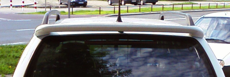

Lotka na tylnej klapie w kombi [F] - mocowanie.
Jako że nabyłem za niewielkie pieniądze to i zapytuję braci szanownej - jak zamocować ustrojstwo , które do klapy przylega tylko po bokach ? obawiam się że klej do szyb może nie wystarczyć , więc pozostaje coś dorzucić .
Pytanie tylko co ?
Czy wystarczy blachowkręt przez pojedyńczą blachę ( poprzez otwory przez które wychodzą kable i wężyk spryskiwacza) czy też pokusić się o mocowanie w lotce śrub i ewentualne wiercenie dziur przez obie blachy profilu klapy ?
Jak macie to rozwiązane u siebie ?

dobry klej i dla wiekszej pewnosci po 2 blachowkrety z kazdej ze stron.
Tylko przyklej - starczy. Szwagier jeździ tak od ponad roku na kleju do akwariów i jest okej. ok.gif
Tylko odtłuścić i posmarować podkładem do kleju. Dla 5d i kombi na pewno się trzyma dla 4d już nie jestem pewien.

Myślisz że do tak mocowanej lotki wystarczy ?
Jak najbardziej, tylko nie kleic teraz, lepiej w cieplejszy dzien i nie jezdzic z 24 godziny. Te kleje 1 godzinne zlapia ale w srodku wyschna dopiero na drugi dzien. Wiem bo kiedys wycinalem szybe po 2 dniach

IMO dobra taśma dwustronnie klejąca da radę.

listwy boczne to i ja kleiłem na 3M , ale lotki za nic się nie odważę . Za mała powierzchnia styku i za duże naprężenia - długo nie wytrzyma
