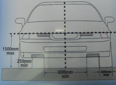

Nie mam suwmiarki w oczach, ale chyba nie są przepisowo zamontowane:
W tym momencie chcialbym wtracic od siebie: w jednym z branzowych pism przeczytalem ostatnio uwage czytelnika, iz w wyniku zamontowania dodatkowych swiatel dziennych (de facto prawidlowo zamontowanych i posiadajacych homologacje) zostal zatrzymany przez policje, ktora inkasujac dowod rejestracyjny wyslala delikwenta na SKP. Diagnosta na SKP krzywil sie na przedstawione swiadectwo homologacji twierdzac, ze kazdy moze sobie je zrobic i naniesc odpowiednie znaki, nie popierajac swej argumentacji odpowiednimi paragrafami, czego nie zrobila rowniez zaloga patrolu policji. Sprawa po szybkiej interwencji redakcji, popartej odpowiednimi artykulami prawnymi (niedawno znowelizowano przepisy dotyczace swiatel dziennych, moga swiecic TYLKO z przodu, tyl jest niewazny-dyrektywy unijne-jak znajde, przytocze odpowiednie przepisy, co moze byc pomocne dla innych uzytkownikow tego oswietlenia)., komenda odpowiednia do terenu dzialania patrolu wystosowala przeprosiny i td...
Tak wiec, jesli policja lub diagnosta przyczepi sie do prawidlowo zaintalowanych swiatel dziennych, istnieja przepisy prawne, aby instalacje takowych swiatel obronic bez problemow. Jedyne wymagania to prawidlowa instalacja (wymiary, odleglosci) i homologacja.
