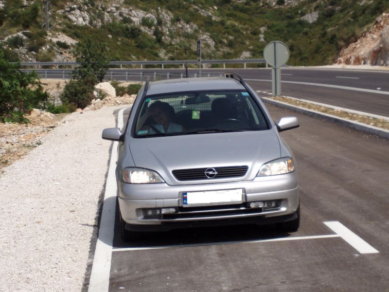

W sobotę rozmawialiśmy z zielikiem o światłach dziennych. O takich (fota tylko poglądowa, chodzi o kształt) :
Egzemplarz, o którym rozmawialiśmy ma wszelkie homologacje itp, więc nie chodzi mi o to czy wolno czy nie wink.gif Chodzi mi o to, czy nie oszpeci to Asterki i nie będzie lansu spod remizy.

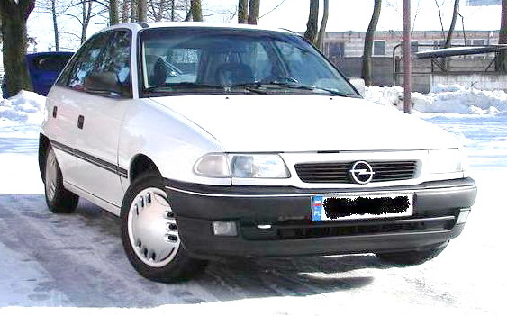

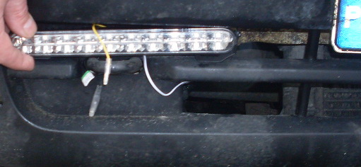

Po przymiarkach okazało się, że lampki pasują idealnie albo nad uchem do holowania albo pod nim (wyobraźcie sobie wink.gif ) :
Co myślicie? Jak to będzie się prezentować?

Foty jako takiej nie ma, ale to Ci może zilustruje proporcje:
Takie lampki aż się proszą o umieszczenie ich pod reflektorami po odcięciu "wąsów" atrapy. Jednak żeby to ładnie wyglądało trzeba by jakoś obrobić połączenie lampki z atrapą, żeby wyglądało jak fabryczne. A to może być trudne.
> Takie lampki aż się proszą o umieszczeniu ich pod reflektorami po
Taką właśnie koncepcję miał zielik smile.gif Lampka ma wysokość (bez uchwytów montażowych) 24 mm, powinna się zmieścić.
No właśnie. Poza tym, lampka ma "głębokość" 30 mm, nie pamiętam czy jest tyle miejsca pod lampą.

> pokaż fotkę tych, które chciałbyś ew. montować
To są dokładnie te z trzeciej foty w tym wątku (nie poznałeś mojego zderzaka? grinser006.gif )
> przy okazji: chodzi o oszczędność mocy, trwałość żarówek?
Dokładnie o to. Ale nie chciałbym przy okazji oszpecić auta. Gdybym był zdecydowany to już dawno bym założył a nie zasięgał opinii na forum. wink.gif
Trzeba poczekać aż zielik założy i wtedy będziemy mogli ocenić jak to naprawdę wygląda smile.gif
> zderzaka? )
zmyliłeś mnie pisząc przy pierwszej fotce "poglądowa" ;-)
> na forum.
> to naprawdę wygląda
Bo pierwsza jest poglądowa, pierwsza lepsza pasująca z netu zlosnik.gif Trzecia jest rzeczywista smile.gif
Ale pomysł z zamontowaniem takich listewek bezpośrednio pod reflektorami w tych wąsach atrapy hmm.gif . To może być całkiem do rzeczy. waytogo.gif
Tylko trza by to jakoś dopasować do świateł głównych. No i sam montaż byłby nietrywialny, ciekawe.
Pozdrowienia
> do holowania albo pod nim (wyobraźcie sobie ) :
Wczoraj widzialem Asterke z zamontowanymi w ktoryms z ww. miejsc. Według mnie szpeci strasznie ! nono.gif

W/g mnie to w załączniku światła mijania jak w każdej A II.
A te dodatkowe wewnętrzne to chyba dzienne ale akurat się nie palą.
Niech Kolega będzie uprzejmy podać co to za światełka gdzie i za ile nabyte bo byłbym zainteresowany zamontowaniem takich w moim kombiaczku.
A ja widzę poważną wadę tak zamontowanych świateł! Ta wada to konieczność częstego ich mycia w obecnych zimowych warunkach. Moje halogeny po 2 dniach jazdy są czarne, tablicy rejestracyjnej nie da się odczytać po tygodniu codziennej jazdy do pracy. Bywały dni, gdy rano wyjechałem do pracy z błyszczącymi czyściutkimi światłami mijania, a po 25 km podjeżdżałem pod firmę z kompletnie zabłoconymi. Takie dni to są wtedy, gdy co chwilę musimy spryskiwać szybę, bo nam szybki brudzi mgła z błota wydobywająca się z samochodu jadącego przed nami... ostatnio często się to zdarza. Jak wtedy wyglądają te nisko zamontowane światełka? Będzie ci ciśnienie skakało w górę na widok policjanta na poboczu lub radiowozu jadącego przed tobą... A może w takie dni będziesz co 10 km się zatrzymywał i mył światełka szmatką? Byłem kiedyś świadkiem, jak koleś zapłacił mandat za zakryte śniegiem tylne lampy, czy za zabłocone na maksa dzienne nie zapłaciłby mandatu?
Owszem, latem te światełka ładnie wyglądają, są zamontowane tak, że wyglądają na fabryczne, ale nadal jestem na NIE, ale już nie ze względów estetycznych, tylko że tak zamontowane światła nie spełniają swojej roli w zimie.
Pytanie tylko, dlaczego kolega GRYF ich latem nie używa, bo na fotografii są włączone mijania...
Pozdr.
Witam. Zdjęcie zrobione w chorwacji , (poza granicami unii) i bardzo miły policjant poprosił bym zapalił mijania ,bo będzie musial mnie ukarać mandatem. smile.gif Niestety poza granicami unii europejskiej przepisy sa niejednoznaczne. Swiatła to HELLA 2PT 008 362-801 Pozdrawiam

A ja już dawno miałem takie jak ma GRYF2000 i w tym miejscu założyć, ale przemyślałem sprawę i zrezygnowałem, bo ciągle byłyby w zimie zabłocone, a wyżej ich nie ma gdzie załozyć.
Stąd miałem gotową argumentację na NIE.
IMO zakładanie na zimę oświetlenia poniżej górnwj linii zderzaka to konieczność ciągłego biegania ze szmatką i dbania o czystość. Zauważ, że w terenówkach z prawdziwego zdarzenia oświetlenie dodatkowe zamontowane jest często na dachu - w wiadomych przyczyn...
Jedyną rozsądną możliwością jest zamontowanie jak ma GRYF2000 i:
- w okresie jesienno-zimowym jazda na mijania
- w pozostałym okresie - na dziennych
... tylko, że w tej sytuacji trzeba się " psychicznie przestawiać" na zimą i na lato. Z właścicielem nie ma problemu, ale jest, jeśli samochodem jeżdżą sporadycznie inne osoby. Po co ich narażać na problemy w zimie?

Możesz zwymiarować te lampki hmm.gif Mogło by to pomóc przy znajdowaniu miejsca na nie zlosnik.gif
> Możesz zwymiarować te lampki Mogło by to pomóc przy znajdowaniu
> miejsca na nie
Proszę...
daawno temu zakładaliśmy z Kwiatkim Helle w tym miejscu. ale wtedy LED-ów jeszcze nie było .
