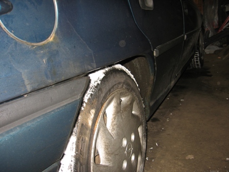

Oto jak wygląda przód (roczne sprężyny KYB, amory KYB gaz-olej) oraz dla porównania tył (paruletnie amortyzatory KYB olej, sprężyny nie ruszane, pewnie od nowości)...
(tak, wiem, mam uchrzanione auto grinser006.gif )
I tył...

No to kolosalna różnica, u mnie jest znacznie niżej.
No tył masz mniej więcej jak ja, tylko z tą różnicą, że ja mam wszystko nowe (jeszcze roku nie mają).
A jak się zachowuje tył przy obciążeniu??

Pytanie mam jeszcze: jaki rozmiar kół i profilu opony??

Mnie sprężyny wybierał zielik, być może ja mam siakieś inksze KYB niż Ty?
Obecnie mam ok 1/3 baku benzyny, 25 l LPG w zbiorniku, zapasówkę, trochę szpargałów oraz dwa foteliki dziecięce na tylnej kanapie... Woziłem też kiedyś kolegę (~110 kg) i tył nie obcierał.
Opony 165/70/14.
Patrząc po katalogu Kayaby to nie ma innych, chyba że kolega Zielik zawita i się wypowie w temacie.
> obcierał.
U mnie też nie obciera (jeszcze), ale widać że auto znacznie usiadło.
> Opony 165/70/14.
To taki sam rozmiar jak mój.
