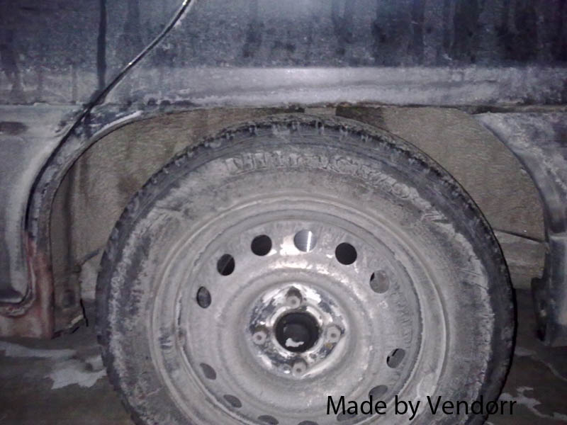

Witam, ja w swojej astrze mam przejechane około 225kkm, amorki oryginalne oraz sprężyny oryginalne, na badaniach technicznych ostatnio pokazało mi 70% sprawności amortyzatora zlosnik2.gif, kolega Tosh zaświadczy, że napewno tyle nie miały.
W tej chwili auto się remontuje, miałem przy tym uczestniczyć ale niestety sprawy zawodowe mnie zajęły, ale i tak mam 150% zaufania mojemu mechanikowi (mam nadzieję że się nie obrazi).
Jak odbiorę auto po totalnym remoncie zawieszenia i zamontowaniu kilku innowacji pochwalę się na AK efektem prac, wrażeniami z jazdy oraz całkowitym kosztorysem.
PZDR VEN

No u mnie kolosalna, jak po złożeniu przedniego zawieszenia bujnąłem autem i nie dość że ciężko ugiąć to jeszcze żadnego bujania tylko powrót do góry.
Jazdy testowej jeszcze nie miałem przyjemności gdyż montowane było jeszcze wspomaganie, ale w tym tygodniu potestuję je w trasie jak i na wąskich, krótkich i licznych zakrętach na znajomej trasie - normalnie cieszę się jak dziecko i nie mogę się doczekać.
PZDR VEN

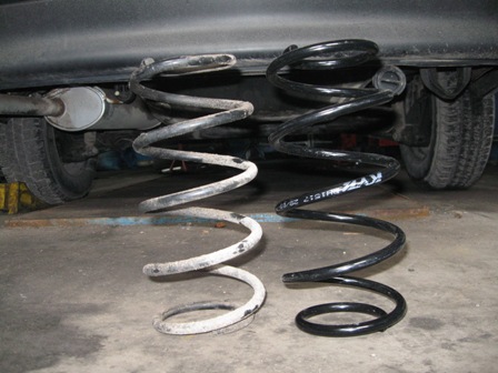

> U mnie poszły amorki gazowe Kayaby oraz sprężyny kayaby również przód
> i tył.
Witaj w klubie, do którego ja się za kilka godzin zapisuję zeby.GIF Dziś zamontują mi sprężyny KYB na przód zamiast oryginałów (jedna pękła) - ciekawe czy u mnie też będzie twardziej?
> Witaj w klubie, do którego ja się za kilka godzin zapisuję Dziś
U mnie na twardość wpłyneły jeszcze amorki gazowe, ale sprężyny również swoje dołożyły.
Żałuje jedynie, że nie zrobiłem zdjęcia profilowi auta jak był jeszcze na starych amorach i na nowych amorach.
Ale moje odczucia takie, że pomimo małej różnicy między samymi sprężynami w wysokości (kilka mm), to auto jednak podniosło się jakieś 2 cm jak nie więcej do góry.
PZDR VEN
Mam zamontowane: Przód: nowe sprężyny KYB, nowe amortyzatory KYB gaz-olej. Tył: amory KYB olejowe (mają nieco ponad rok), sprężyny stare, pewnie oryginały.
Odczucia takie: w samym prowadzeniu na równi po prostej praktycznie nic się nie zmieniło. Jest spora różnica w jeździe w ostrym skręcie - nie przechyla się całe auto, jak przedtem. Na dziurach czuć że od razu zawieszenie reaguje i nie ma efektu bujania - czyli tutaj się utwardziło ok.gif
Acha, no i z jednej strony nadwozie podniosło się o kilka cm do góry - dokładnie o jeden zwój sprężyny.
Na marginesie: mechaniory męczyli się z 10 min nad końcówką drążka kierowniczego która za nic nie chciała wyjść. Wcześniej ja sam poległem podczas próby wymiany, pomimo wściekłego ładowania młotkiem w oczko kolumny. Puściło dopiero z uzyciem widelca i młoteczka...
Pewnie się stożek wbił głęboko w oczko po wjechaniu w dziurę (uderzenie rozwaliło też sprężynę).
Widzę, że sprężyny KYB robią się popularne, a jeszcze kilka miesięcy temu nikt o nich nie słyszał jak pytałem zlosnik.gif

Sprawa ma się tak, że po niecałym roku użytkowania i przejechaniu zdaje się jakiś 8 kkm w przypadku pełnego baku NoPb oraz LPG tylnie koła chowają się w nadkola.
Przód też znacznie usiadł.
Koła jakie teraz mam to:
14'' i profil 70, muszę teraz uważać na wszystkich nierównościach aby nie przycierać podłogą.
Czy ktoś ma doświadczenie z tymi sprężynami?
Edit:
Dla porównania fotki:
Zdjęcie zaraz po zamontowaniu sprężyn, w baku było jakieś 3/4 paliwa NoPb a w butli jakieś 1/4 LPG
A tutaj fotka z dzisiaj, pełen bak NoPb i prawie pusta butla LPG.
W drugim zdjęciu przepraszam za jakość ale niestety nie mam aparatu i zdjęcie zrobione telefonem.
Dodam, że na pierwszym zdjęciu profil opony to 80 a na drugim 70 co teoretycznie powinno zwiększyć odległość nadkola do opony.
Również po zatankowaniu do pełna LPG niestety opona zaczyna chować się w nadkolu.

W moim kombi też z tyłu mam Kayaby, ale wzmacniane i nie zauważyłem jakiegoś "siadania" z czasem. Posiadam LPG i nierzadko przewiozę coś w bagażniku. Ten typ sprężyn jaki jest u mnie zamontowany jest wykonany z grubszego pręta, bo są też takie z pręta o różnej grubości w części środkowej względem końców.
Kilka postów wyżej jest zdjęcie sprężyny oryginalnej i obok kayaba, która została zamontowana, może to zdjęcie coś podpowie czy to wzmacniane czy nie.
Na zdjęciu jest widoczny numer na sprężynie Kayaby:
RH1517
Tylko tyczy się on przednich sprężyn, które również utraciły swoją wysokość.
Edit:
W katalogu na stronie Kayaby numer RH1517 tyczy się przedniego zawieszenia i niestety Kayaba nie ma wzmocnionych sprężyn na przód (przynajmniej według katalogu), na tył oczywiście są wzmacniane o numerach:
RX5398
RX5398
ale tylko dla kombi, numery tyczą się silników 1,4 i 1,6.
