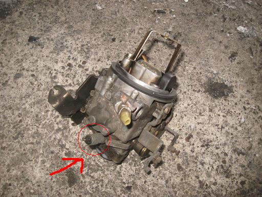

> albo czujnik (elektrodysza) wolnych obrotów w gaźniku
Masz na mysli to cos do czego podlaczony jest kabelek? To jest jakis elektrozawor? hmm.gif
> elektrozawor?
TAK
> TAK
Moze cos wiecej? Np. za co odpowiada i skad pobiera sygnal?
Zatyka kanał paliwowy od wolnych obrotów w gaźniku w momencie zaniku napięcia na jego zasilaniu.
Podłączone jest do plusa po zapłonie.
Celem jest zapobiegnie samozapłonom przy gaszeniu silnika.
pozdr
> pozdr
Koledze który jeździ moim 1.0 ostatnio to padło, uwaliliśmy ten trzpień i jest git a i samozapłonu nie ma ale szuka sprawnego bo nigdy nic nie wiadomo
