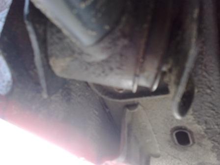

Padły mi tuleje w tylnej belce. Aveo z 2006 roku - 46tyś przebiegu.
Nie powinno się zdarzyć ale trudno. W serwisie nie chcą mi powiedzieć jakie tuleje mam kupić (występują dwa rodzaje) bo chcieliby, żebym u nich wymienił cała belkę. A że po gwarancji to się wypieli na mnie i muszę robić na własny koszt.

Na zdjęciu widać jak guma wyszła z tulejki. Sprawdźcie w swoich samochodach ich stan (poza ASO) zanim skończy się gwarancja.

Czytałem to co znajduje się pod tym linkiem. Chciałem się dowiedzieć czy trzeba demontować całą belkę, żeby wymienić te tuleje (na zdjęciu wygląda, że chyba nie trzeba). Można jakoś skontaktować się z autorem tamtego artykułu?

Najważniejsze, że jestem już po wymianie tulejek. Operacja okazała się łatwiejsza niż przypuszczałem i jak straszono w jednym z warsztatów.
Najważniejsze to NIE trzeba wyjmować belki! A naprawa kosztowała mnie 110zł koszt dwóch tulejek + mechanik 100zł, czyli 220zł zapłaciłem za wszystko. Mechanik znajomy, więc zapłaciłem troszkę mniej niż bym miał zapłacić normalnie ale opłata u mechanika nie powinna być większa niż 200zł (Nie ma tyle roboty).
Jeśli zdarzy wam się konieczność wymiany tulejek to nie dajcie sobie wmówić, że trzeba zdejmować całą belkę! Wystarczy mieć ściągacz. Np. coś takiego http://www.narzedziowy.sklep.pl/index.php?act=viewProd&productId=19. My mieliśmy samoróbkę ale też dała radę.
Cała wymiana trwała 2,5h z posprzątaniem warsztatu i przerwą na kawę.
Krótki opis wykonanych czynności:
Trzeba odkręcić belkę od podłogi, po obu stronach są takie łapy przykręcone do podwozia - na 4 śruby jeśli dobrze pamiętam. Belka obniży się na tyle aby później było miejsce na podejście ze ściągaczem. Potem śruba przechodząca przez tulejkę. (W tym momencie zejdzie ta "łapa", którą odkręciliśmy od podłogi. Warto odczepić przewody hamulcowe, żeby się nie zerwały (odczepić z uchwytów - nie trzeba ich demontować całkowicie). Teraz jak mamy gołą tuleje w belce to ściągaczami wyrywamy gumy z tych tulei. W uchu od belki zostaje metalowa obwódka, którą trzeba delikatnie naciąć brzeszczotem i wydłubać obcęgami. Potem wystarczy nasmarować tuleję jakimś smarem, żeby łatwiej weszła i tym samym ściągaczem wcisnąć w belkę. I już mam y nowe tuleje w tylnej belce smile.gif Potem zakładamy "łapę" i przykręcamy z powrotem do podłogi. Tutaj przyda się pomoc drugiej osoby, która przytrzyma belkę w odpowiedniej pozycji. UWAGA śrubę przechodzącą przez tuleję dokręcamy dopiero po postawieniu samochodu na kołach, żeby nie zerwać nowych gum przy opuszczaniu auta. Najlepiej dociążyć jeszcze bagażnik (usiąść w nim).
