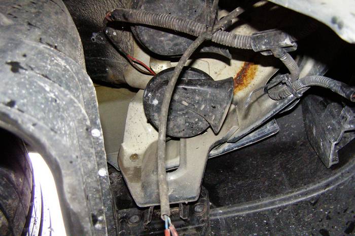

Po tym co napisał ejhab to zaczynam mieć co do tego wątpliwości wink.gif Kolejny raz okazuje się, że schematy schematami a real life sobie.
mam identyczne połaczenie jak na Twoim zdjęciu . A wydawało mi się że to będzie prosta sprawa ze zlokalizowaniem usterki , a tu musze najpierw rozszyfrować sposób podłaczenia

Gdyby ktoś kiedyś szukał bezpiecznika o którym pisał Lelek to wstawiam fotke bedzię łatwiej znaleźć , to ten drugi bezp od prawej
zdjecie robione w dużym słońcu i to telefonem więc jakość jest jaka jest
a tu miejsce usadowienia przekaźnika,skrzynka przy podszybiu
