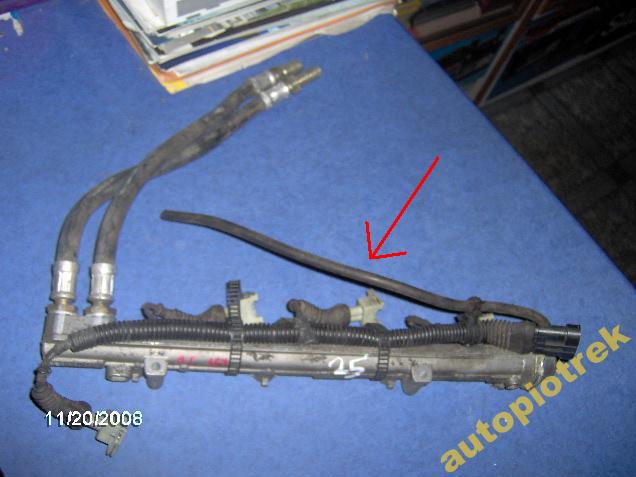

Padaka dzisiaj Ojcu zastrajkowała.
Jechał, jechał i zdechło. Po sprawdzeniu wszystkiego okazało się, że nie podaje benzyny na listwę wtryskową.
Po szybkiej analizie, wężyk zaznaczony na zdjęciu pokruszył się ze starości.
Uświadomi mnie ktoś, czy to jest napewno wężyk od zaworu zwrotnego paliwa na listwie.
Szukać go po oryginale ( w eperze brak ), czy zastąpić jakimkolwiek wężykiem podciśnieniowym, tylko poprowadzić go inaczej. Fabrycznie jest blisko kolektora wydechowego, a obawiam się temperatury.
Chyba, że urwany wężek nie jest odpowiedzialny na brak paliwa na listwie.
Zdjęcie zapożyczone z allegro.
> paliwa na listwie.
no jak? masz dwa węże paliwowe... to jest od regulatora podciśnienia paliwa...
to jest zwykły gumowy wężyk... w każdym moto kupisz na metry...
> temperatury.
10 lat wytrzymał...
> listwie.
za brak paliwa jest odpowiedzialna pompa...
> paliwa...

Paliwo dochodzi do listwy ale jej nie zasila, po długim kręceniu świeczki były suche. Za to udało mi się urwać jeden przewód WN.
Sumując zamontuję wężyk i powinno być ok ?

zamontuj jakikolwiek... aaale...
paliwo nie dochodzi do listwy czy wtryskiwacze nie podają?
Odkręciłem zasilanie, po stacyjce sikało, odkręciłem powrót tak samo.
