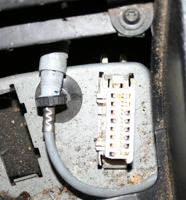

Nie wiem które piny muszę zewrzeć - wydawało mi się, że 5 i 6 od góry po prawej stronie (gniazdo jest chyba obrócone o 180 stopni). Jednak wtedy pojawia się jakieś lekkie burczenie i nic innego się nie dzieje.
P.S. Czy ktoś przy okazji może mi powiedzieć, co to jest za szary kabelek obok złącza (czyżby jakieś łączenie kabla antenowego?)
Dobrze zwierasz. Nic nie miga, bo masz kody 4-cyfrowe i żadnego zarejestrowanego. Burczy pewnie krokowy (lata w tę i z powrotem).
Kabelek i wtyczka wyglądają na złącze anteny.

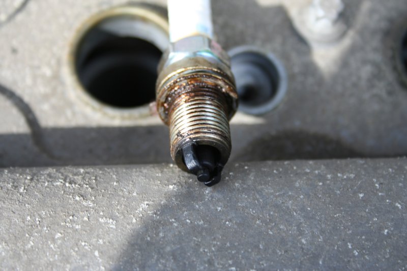

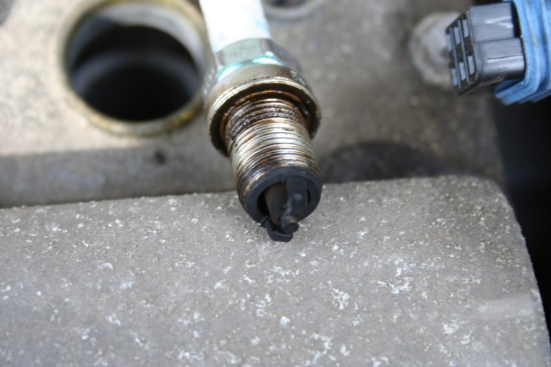

Na chwilę zapaliłem silnik (zimny; chodził na "ssaniu"). Potem wykręciłem świece - widać, że świeca na 3 cylindrze (druga od prawej, to chyba 3 cylinder) jest mokra.
Wydaje mi się, że to jednak będzie uszkodzenie DIS'a. Może ktoś wie, czy można go jakoś sprawdzić (bez podmiany)?
Na początek proponuję podmienić sama świecę, żeby wykluczyć ja sama jako sprawczynie zamieszania.
BTW. DIS ma cewkę podwójna więc w wypadku jej uszkodzenia nie powinny palić dwa cylindry.

Na fotce 4-ta świeca wygląda podobnie do 3-ciej hmm.gif.

Ta świeca nie była mokra, tylko trochę okopcona - zapalałem zimny silnik i tylko przez moment pracował - myślę, że to dlatego

Obejrzałem fajki i wszystkie wyglądają dobrze. Dla pewności podmieniłem dwie ze sobą. Po wykręceniu świecy z 3 cylindra widać, że ona praktycznie nie pracuje. Inne po chwilowym zapaleniu są przydymione, a ta jest tak czysta, że nawet nie było widać, czy jest zalana (koło 18 więc już było ciemnawo; jednak mocno czuć było od niej benzynę).
